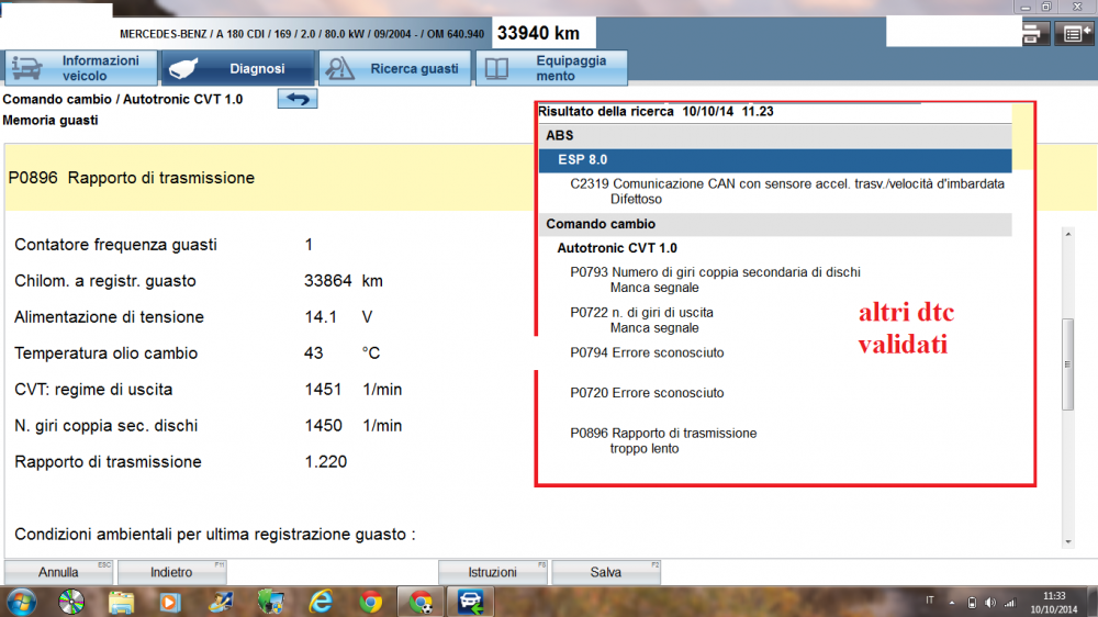

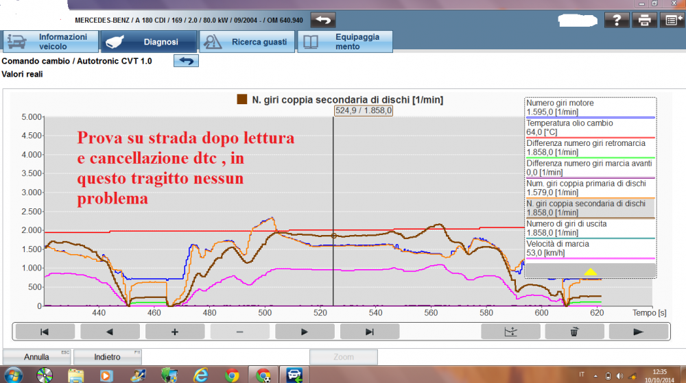

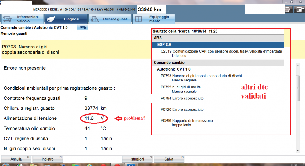

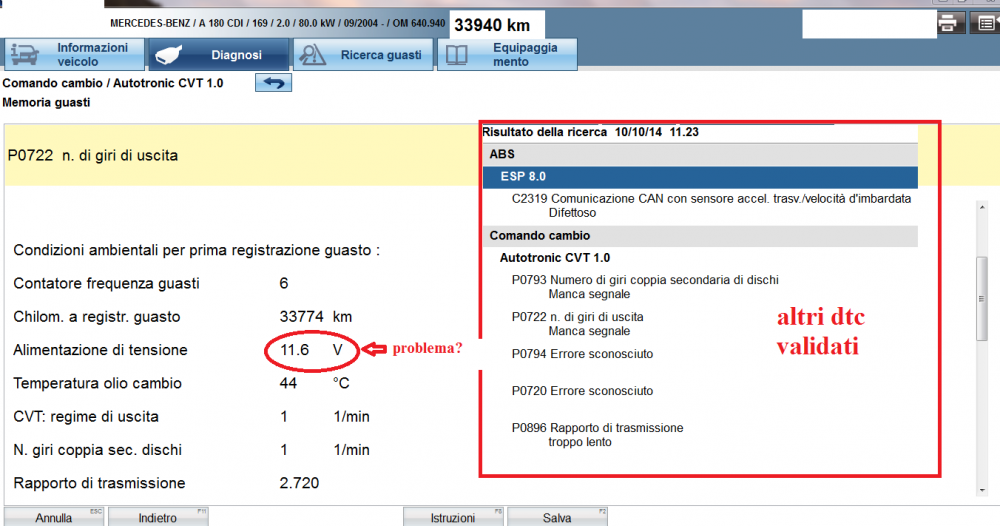

Saluti a tutti, Mercedes classe A 169 2000 cc 80 kw motore OM 640940 km 33794 imm 2011, la vettura ha registrato in diverse occasioni (saltuarie) dtc nel cambio automatico (CVT), pur avendo effettuato la sostituzione dell'olio e del filtro olio non ho potuto approfondire la natura di questo cambio a variazione continua ma solo cancellare i dtc e effettuare un test su strada durante il quale non si è validata alcuna anomalia (comunque poi verificatesi in seguito nell'utilizzo cliente, ancora da riverificare se con stessi dtc), da un'analisi dei dati l'unico rilievo è una tensione di batteria bassa per un motore in rotazione (11,6V) nel momento di validazione dtc questo per due dei tre dtc validati (dettagli in allegato img) gentilmente per chi lo conosce meglio, è un cambio come il multitronic Audi quindi praticamente a interventi zero essendo meccanica ed elettronica inglobati nel complessivo stesso? avete esperienze di casistiche simili?
grazie (qui sotto dettagli)
