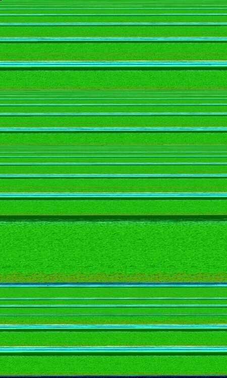

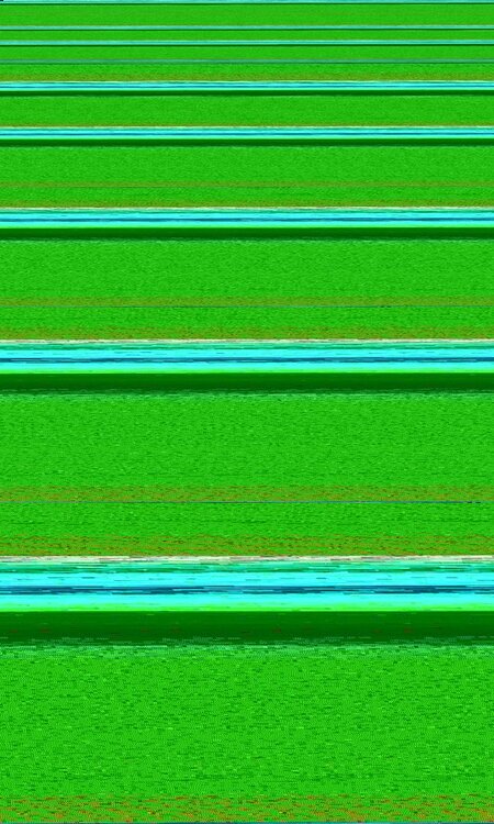

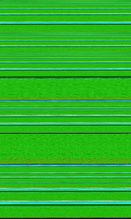

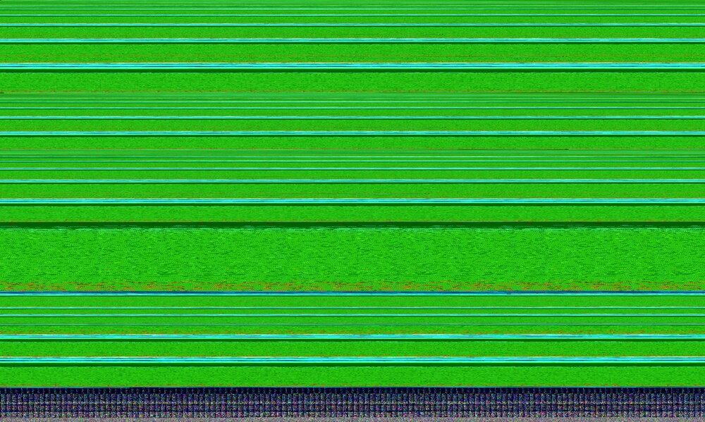

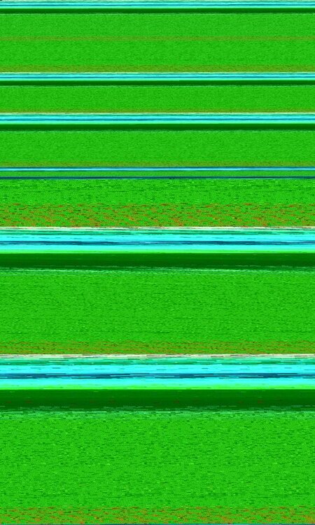

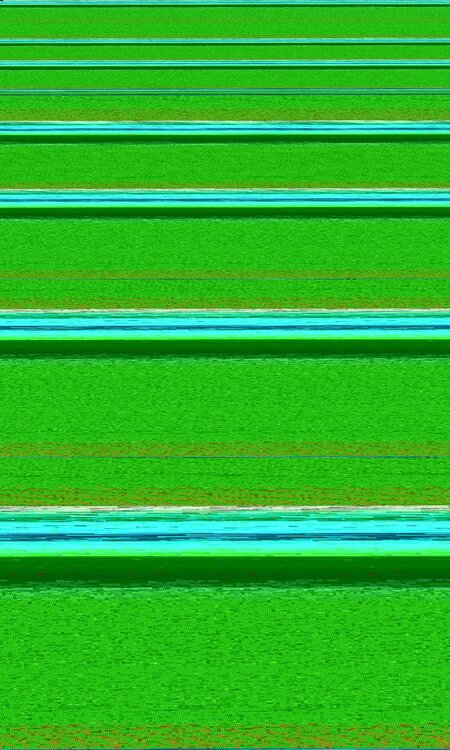

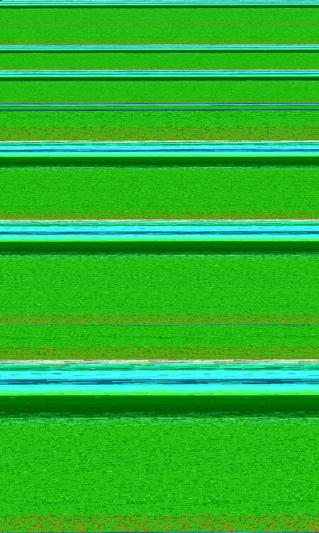

ciao ragazzi non perde paraolio ma olio di scambiatore di calore allego foto per far vi capire. Perdano o ere
sotto scambiatore di calore.
p.c. si smonta anche turbo..saluti
