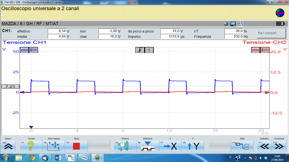

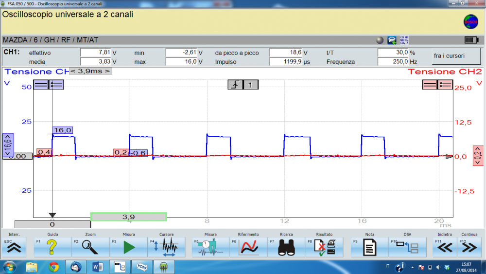

Il regolatore viene comandato dalla centralina con una frequenza costante , ma varia la percentuale del tempo : meno e' comandato e più' aumenta la pressione nel rail, viceversa più e' comandato e più' diminuisce la pressione nel rail.
Di seguito immagini rilevate con oscilloscopio
Comando regolatore pressione in piena accelerata (da fermo)

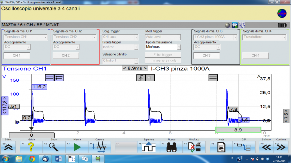

Comando iniettore n 1
Comando regolatore di pressione motore al minimo
