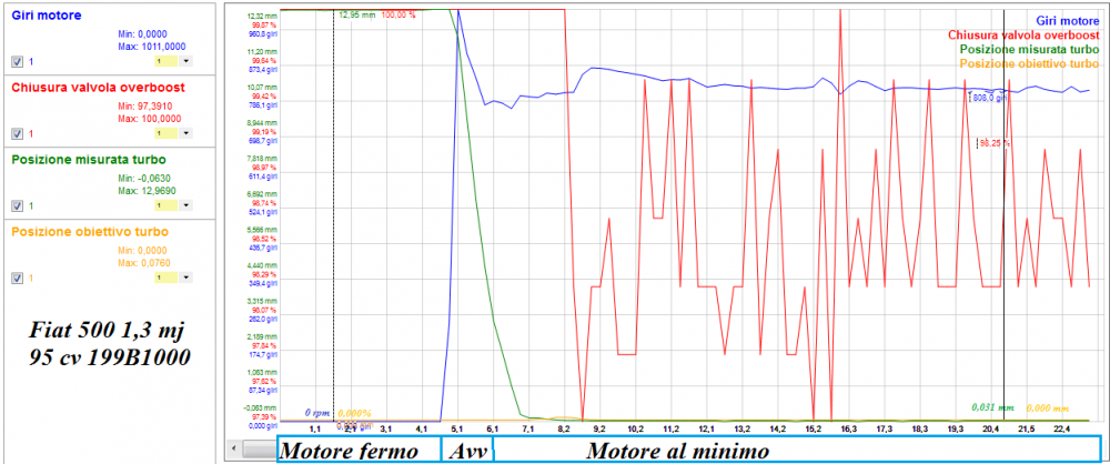

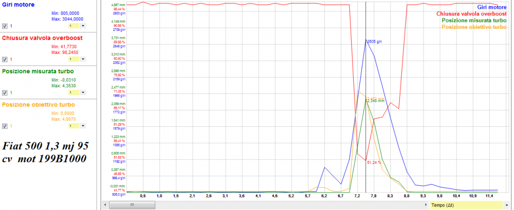

[Fiat 500 04/2012 1248cc 199B1000 71Kw Diesel] posizione turbo 500 mj 95 cv
Saluti a tutti, qui sotto il valore di posizione obiettivo e misurata relativa al turbocompressore a geometria variabile di Fiat 500 1,3 mj 95cv euro5, acquisizione effettuata in occasione di un tagliando vettura (60000 km) con funzionamento regolare, (entrambi i grafici sono a motore acceso e vettura ferma)
