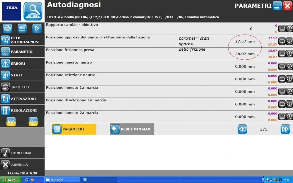

ciao ragazzi volevo (se è possibile) delle info o un consiglio su un problema su cui ci sto sbattendo la testa ta 20 giorni:

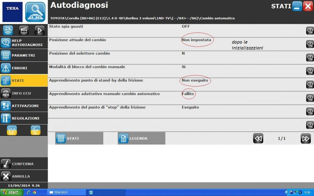

l'auto e arrivata perfettamente marciante è stata sostituita la frizione in quanto logora, fatte tutte le procedure per la sostituzione, al riavvio avevo necessità di inizializzare la frizione ecc. procedo con diagnostico ma da quel momento è sparita l'indicazione posizione sul display il motore si avvia ma rimane solo al minimo :dimen:
ho fatto la procedura di inizializzazione con (4)strumenti diversi +procedura manuale+ batteria in parallelo.svolgimenti che sembrano andare al termine si sentono entrare tutte le marce  e per diverse volte . ma il problema rimane ,  ho controllato i vari potenziometri posti  nei vari attuatori ma nulla culacosa non va
vi chiedevo (magari qualche esperto del marchio lo sa) se ci sono delle quote precise da rispettare (posizione frizione ,posizione selezione ,innesto )afinchè l'inizializzazione vada a buon fine. posto le varie diciture e quote che  mi trovo io  grazie sempre e comunque :oO:
