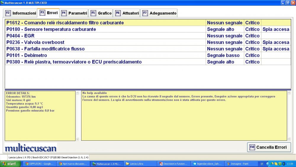

Ciao Colleghi..
sto lavorando su questa car da un paio di giorni.. il cliente è arrivato con spia motore accesa.. diagnostico la car  esce un casino di errori.. non cancellabili .. da quello che deduco è che manca alimentazione entrambi a componenti vari.. ho effettuato controlli e non arrivano 12 v su attuatori ne sensori 5v..
allego la diagnosi..
controlli apportati su fusibili masse ecc.. tutto regolare.. consigli ?
