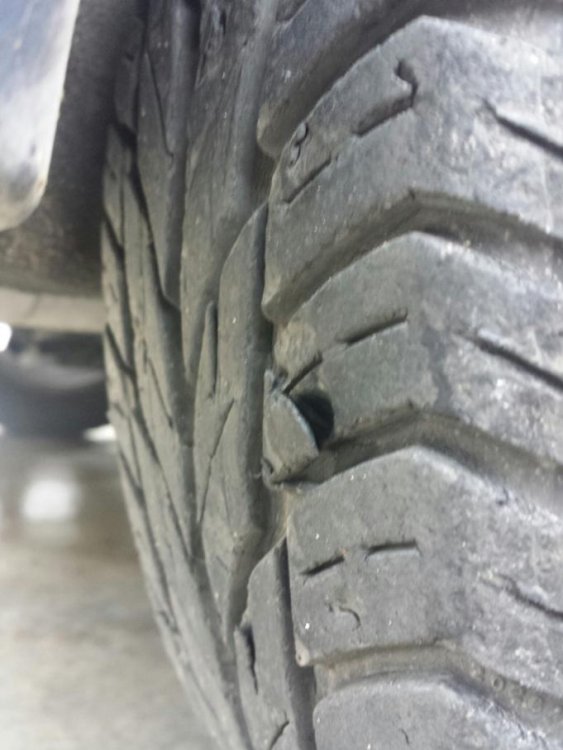

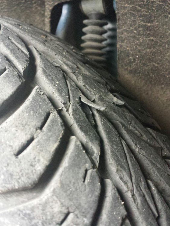

salve a tutti, mi hanno portato questa 307 con questo problema di sfaldamento dei pneumatici ant. in modo molto anomalo.. premetto che l' auto a 40.000 km e questo difetto lo ha fatto fin da nuova e con le coperture originali che il cliente mi ha fatto vedere erano distrutte con proprio il battistrada saltato a pezzi per tutta la circonferenza della ruota, ha montato altri pneumatici e con queste gli ha fatto sui 4.000km e gia si stanno cominciando a distrugere(le ho passate dietro per il momento), ho controllato tutto convergenza perfetta c'era un po solo il ponte dietro fuori linea ma non credo possa fare questo difetto
a qualcuno di voi e mai capitato questo inconveninete?
