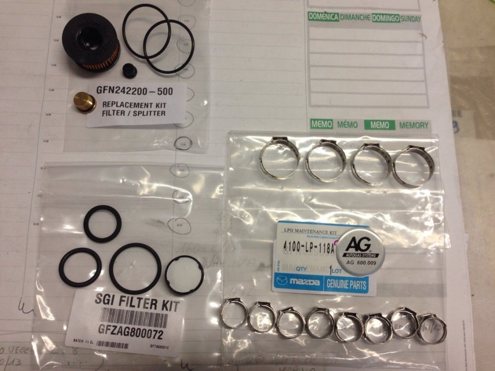

Salve a tutti, siccome dovrei cambiare il filtro GPL su questa car che a detta del cliente ogni 15.000 km si sporca il filtro e la macchina funziona solo a benzina, a gas ha dei vuoti e strattona, ho ordinato il filtro originale alla mazda e mi è arrivato un sacchetto pieno di fascette oring, tappini allego anche la foto.
volevo sapere da chi ha gia fatto il lavoro dove diavolo va tutta sta roba, premetto che non ho mai cambiato su questa car. Il cliente ha gia portato la car in mazda per il problema che a gpl funziona male o addirittura non funge proprio. Gli hanno registrato anche le valvole, candele filtro aria senza risolvere.
Siccome il kit del filtro in mazda lo fanno pagare caro 65 euro iva comp chiedevo se era disponibile non originale ad un prezzo inferiore dato che spesso è da cambiare e costicchia!!!
P.s ogni quanto cambiate il suddetto filtro? poi, se mi spiegate dove metto tutte queste fascette e oring  :dimen:
allego foto.
