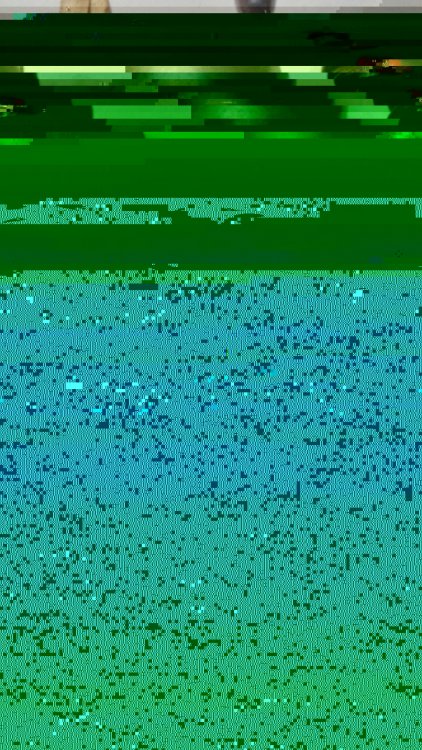

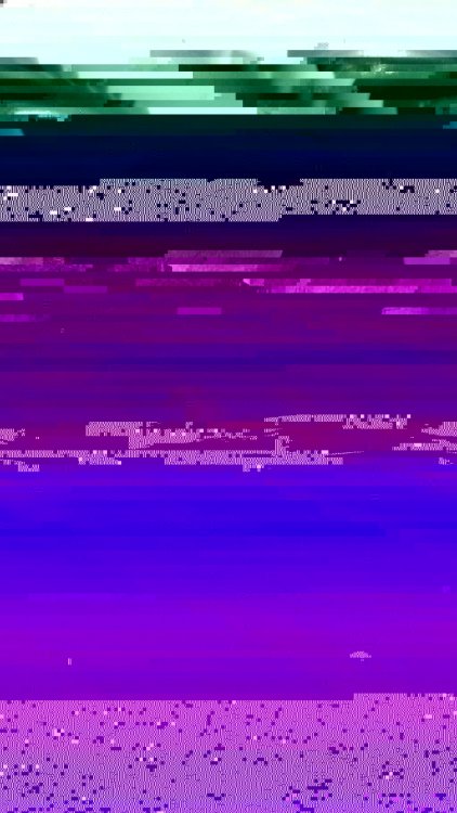

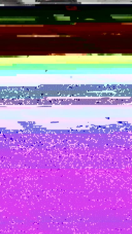

avevo da tempo il servizio fotografico del intervento
sui BEBE
riepilogo ho spostato i gommini vecchi sulla parte superiore in battuta
e montato i nuovi ERR7004
fatta regolazione UIS
camma alla massima alzata
avvitare a fondo il registro
mollare di 360°
PS ricordatevi di NON invertire iniettori
oppure prendete nota del codice IMA e ricodificate in ECU
un Grazie al preparatissimo, Bravissimo e simpatico @dallacorte
