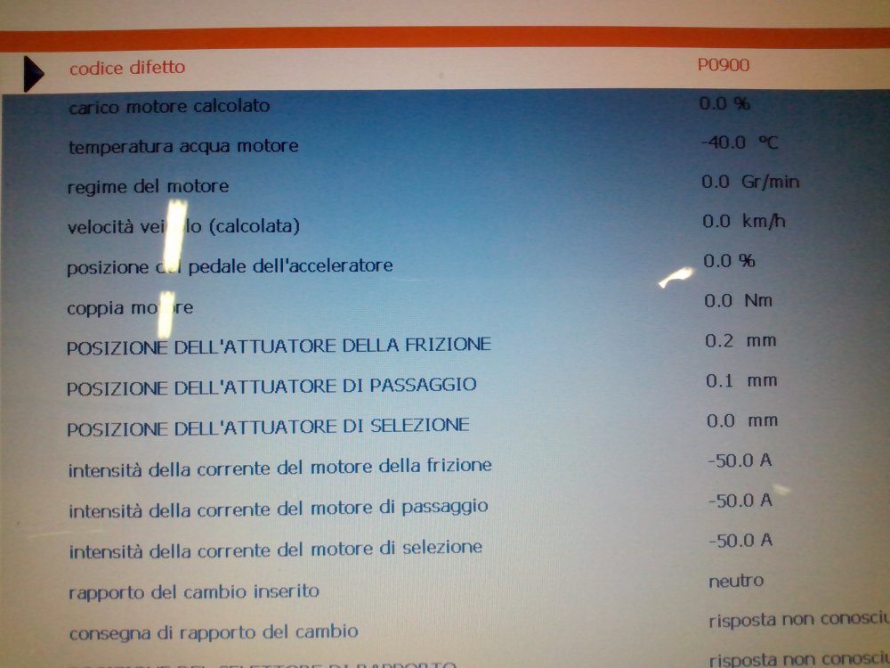

mi arriva con carro questa macchina.. spia rossa ingranaggio accesa e non cambia..
il veicolo va in moto ma non sposta..
effettuo diagnosi errore di attuatore frizione.. provo a effettuare apprendimenti e attuatori ma niente..
decido di smontare il cambio.. frizione finita..
rimonto tutto ma non va lo stesso.. non effettua nessun adattamento e altro..
consigli?
