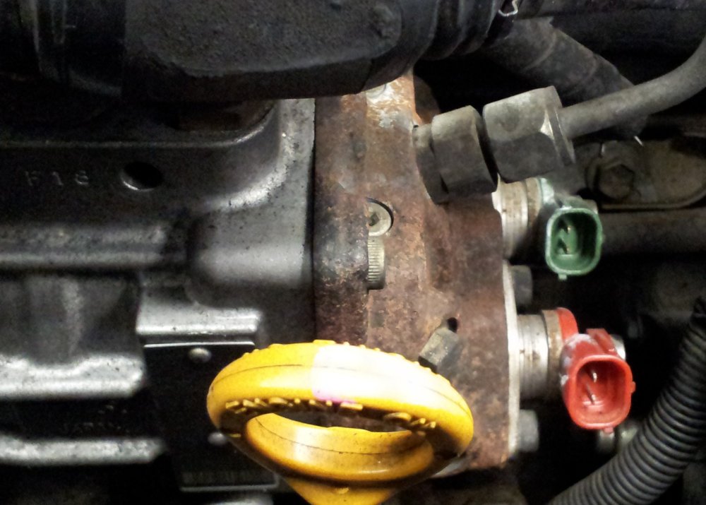

Ciao, la macchina ha il seguente problema:
partenza difficoltosa a freddo ,prestazioni scarse, non supera i 3000 rpm.In diagnosi P0190 : sensore pressione condotto distribuzione carburante  segnale irregolare.
La causa di questo problema sono le elettrovalvole montate sulla pompa hp, una è rossa e una è verde.
Il rif. toyota è 04221-27012 . Forse può interessare....................ciao
