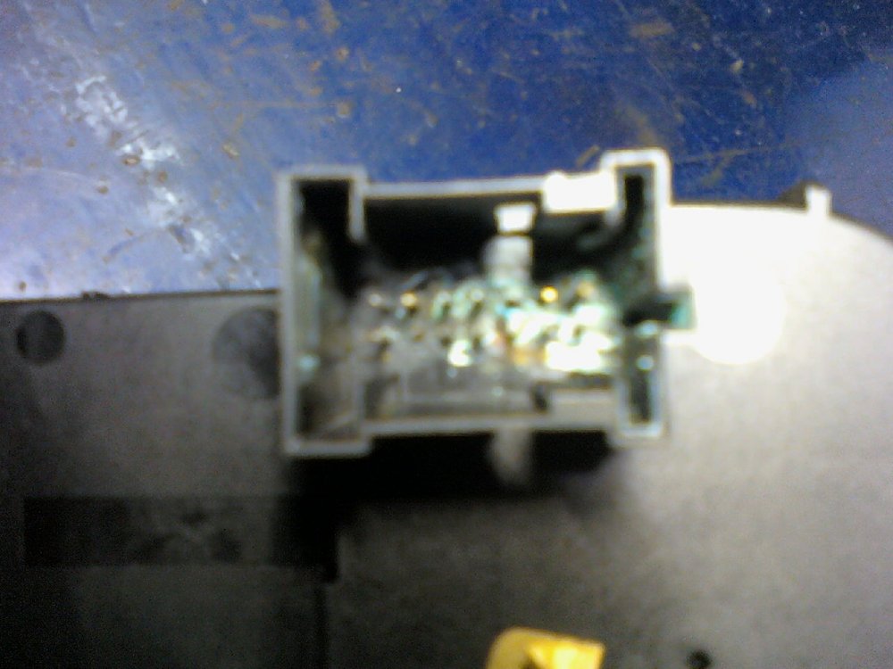

[classe c220 cdi 03/2002 2148cc 611.962 84Kw Diesel] luci fendinebbia anteriori si accendono da soli
VAI ALLA SOLUZIONE Risolta da AHTER,
ciao a tutti apro questo topic per mettere la mia esperienza a vostra disposizione oggi il mio cliente si è lamentava che le luci fendinebbi anteriori si accendevano da soli ,senza bisogno di attivarli tramite comando,e il piccolo led verde di segnalazione luci fendinebbia anteriori rimaneva illuminato anche con la chiave estratta. Il guasto era molto frequente è influivano esclusivamente sui fendinebbia anteriori.Ho fatto diagnosi col texa nei comandi anteriori è mi dava interruttore luci in errore attuale.Ho pensato subito all'interrutore multiplo ,nello staccare la presetta noto l'ossido nei contatti sia nella presa e sia nell'interrutore ho pulito tutto con il pulitore per contatti ho rimontato tutto e il sistema funziona perfettamente vi posto le foto è spero di esser stato di aiuto mi scuso per la qualità delle foto
