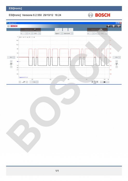

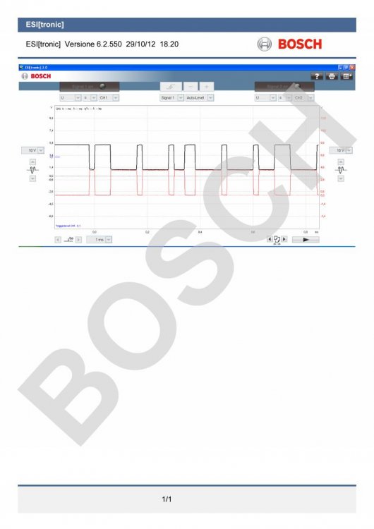

Posto un paio di stampe di tracce rilevate da linee can C di due diverse auto, una punto 188 1248 mjet con tracce speculari( le prime 2 tracce son della punto 188), mentre quella rilevata da una corsa D 1300 tdci non risulta speculare, la corsa aveva la centralina esp in avaria ma non penso influisca, anche perché mio figlio mi ha ricordato che avevo controllato la CAN anche dopo riparazione e il risultato non cambiava. Chiedo se fossero capitati casi anche ad altri.
