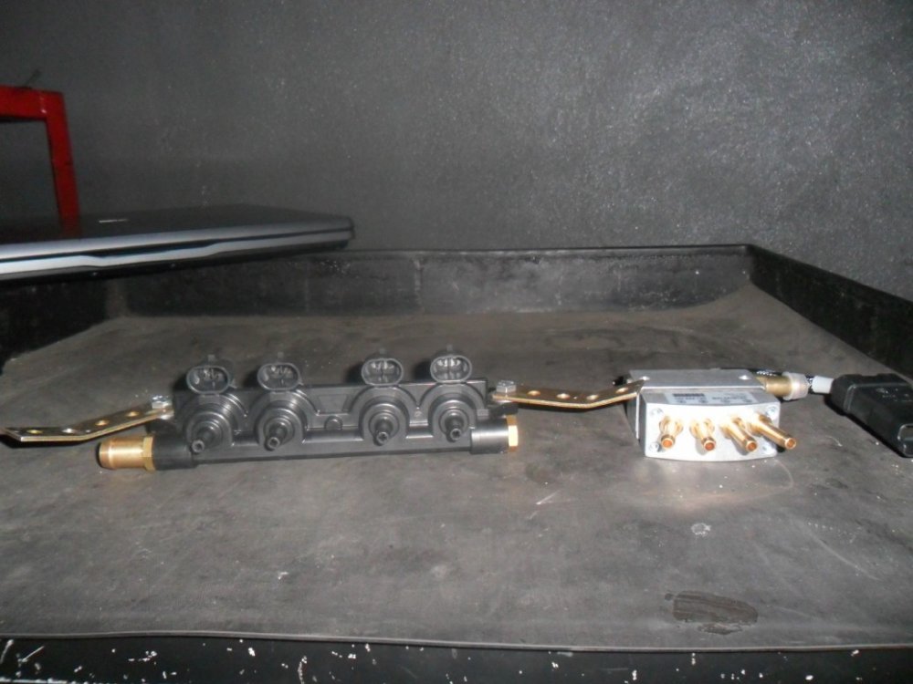

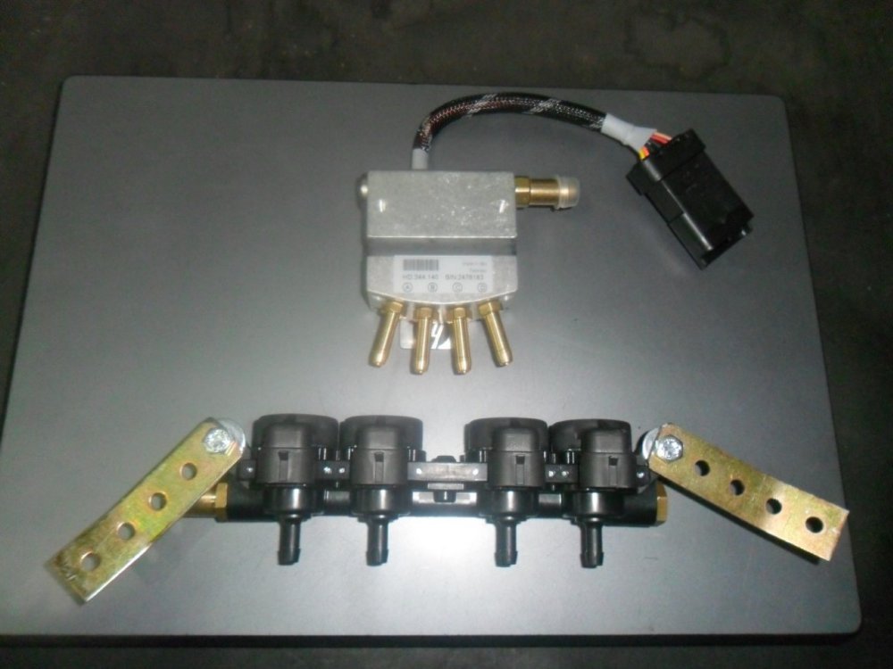

montato l'impianto evo landi .
cose positive : centralina di ridotte dimensioni .
                  veloce taratura
                  impianto elettrico posteriore con guaina
                  riduttore facilmente posizionabile in piccoli spazi
cose negative : manca taratura fine del livello gas e il filtro elettronico che frena gli sbalzi di segnale e' in ferie
                      manca connettore giunzione impianto posteriore e connettore sensore temperatura motore.
                      iniettori anche se migliorati rispetto a impianto omegas sempre rumorosi e ingombranti .
ovviamente e' un parere peersonale ognuno e' libero di pensarla come vuole , vi posto le foto del confronto con l'iniettore matrix che normalmente preferisco per silenziosita' e ingombro.

bhe....decisamente di dimensioni ed ingombri diversi direi.........secondo la tua esperienza, cosa potrebbero implicare le varie negatività, da te segnalate, sul buon funzionamento dell impianto...??
la macchina va' bene , non ci sono problemi . l'unico inconveniente e' il palleggio dei led nel commutatore durante frenate e accelerazioni . il filtro del segnale tende a ritardare le variazioni del sensore sulla multivalvola e a stabilizzare la lettura .  i problemi del cablaggio si risolvono mettendo i connmettori mancanti o saldando i fili , mentre l'ingombro dell'iniettore limita le applicazioni .  :oO:
grazie andrea...spiegazione semplice ed esplicativa... :afro::scusa::wink:
