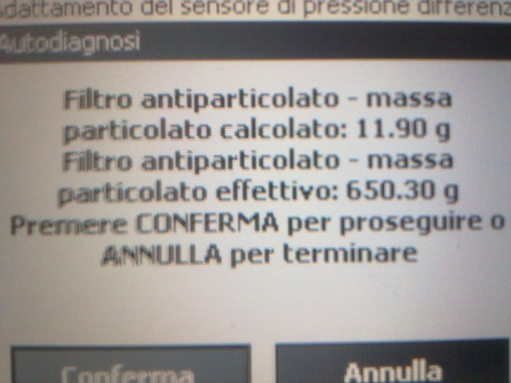

Raga qualche mese fa mi arriva questa macchina con 39.000 km in officina con spia motore accesa e candelette lampeggianti. Diagnosi centralina motore spunta fuori l'errore 246300 i parametri in centralina erano :
massa ceneri , 4g
sensore pressione diff,  accelerando da fermo raggiungeva appena 24.00 hpa (calcolando che la macchina in questione non supera i 2500 giri da fermo perchè è limitata da nuova)
allora per toglierla dallo stato di recovery ho fatto apprendimento ceneri con nuova centralina e l'ho impostata a 3 g, si spengono le spie e la macchina si toglie dallo stato recovery la consegno dicendo al cliente di percorrere strade più importanti, visto che ci gira solo in paese.
Questa mattina mi ritorna la macchina stesso problema spia motore e candelette dopo penso 300 km

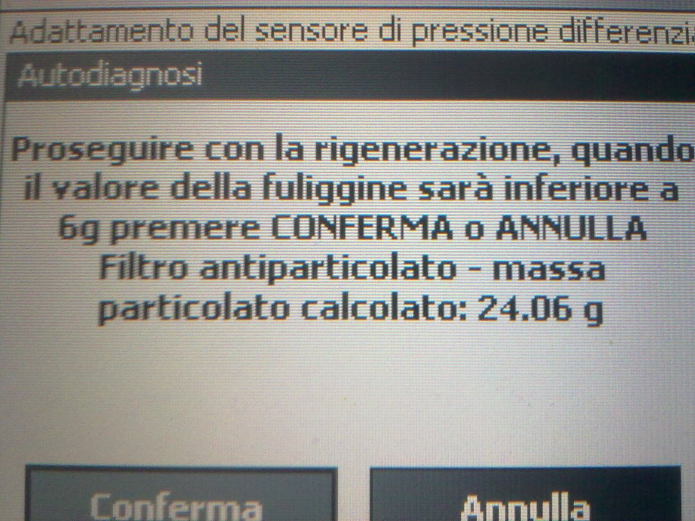

faccio dignosi trovo stesso errore,ma stavolta provo una rigenerazione che non va a buon fine poi vi spiego i motivi cmq  mi toglie la macchina dallo stato di recovery e leggo di nuovo i parametri per confrontarli:
massa ceneri  idem
sensore pressione  20.00- 25 hpa, su strada raggiunge 170.00 hpa, stavolta ho preso il segnale in uscita con il multimetro ed è a 1.1v al minino e su strada pedale a fondo max 1.3 v
se qualcuno è mai capitato a me sembra strano che il filtro sia libero ma la centralina lo ritiene pieno non mi trovo!!! guardate le foto sono i parametri che mi da prima di lanciare la rigenerazione le ceneri sono di più
