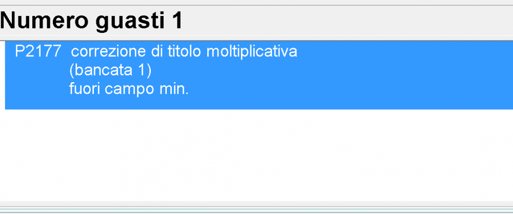

Questa car e' arrivata in off. con la spia motore accesa :
errore : P2177 ( e' una condizione di miscela magra)
ho effetuato la pulizia agli iniettori e controllato sensore map esito ok .Dopo una settimana è tornata in off.
con lo stesso problema.
Ho controllato la pressione benzina e risulta 3,2 bar .Ho fatto un confronto con una banca dati ma il valore non viene fornito dalla casa ,almeno cosi mi hanno detto(rapioo.it).
La domanda e' :secondo voi la pressione e' coretta a 3,2 bar?
