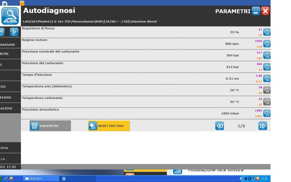

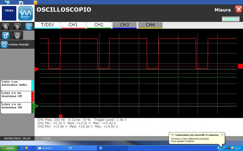

onorevoli colleghi  volevo chiedervi consiglio circa questa phedra con i seguenti problemi: ( premetto che altri colleghi hanno già cambiato la pompa alta pressione con relativi regolatori di pressione e portata ,sensore pressione carburante,revisionati  gli  iniettori  addirittura uno sostituito )  a motore freddo non regge il minimo bisogna sostenerlo con il pedale ,quando si scalda per bene il minimo comicia a pendolare terribilmente  . dopo un colpo di acceleratore  o in marcia il motore comincia a battere in testa  ,  che sembra  spaccarsi in due . in diagnosi  trovo errori che riguardano la linea can ma sopratutto l'errore 0088 riferito a pressione carburante eccessiva  . effettivamente in pagina parametri detta pressione al minimo pendola e ragiunge (secondo me)valori eccessivi 600/700 bar  quado comincia a picchiare il minimo si stabilizza ma la pressione si attesta su i 900bar circa  . ho  catturato qualche immagine  di parametri  e (con oscillo  dei segnali che comandano le valvole regolatrici di pressione e quantità  chiedo un vosto parere e se è possibile  un chiarimento riguardo le valvole regolatrici se sono normalmente aperte o normalmente chiuse
