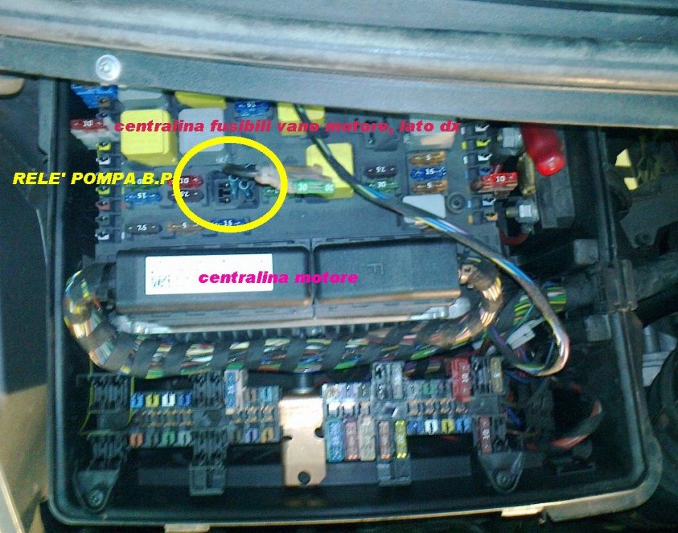

[VITO 115 CDI 01/2008 2143cc 646982 110Kw Diesel] posizione rele' pompa b.p. carburante
VAI ALLA SOLUZIONE Risolta da badwork,
Oggi ho avuto necessità di svuotare il serbatoio di questo veicolo. Considertato che sulle varie mie banche dati non vi era una posizione univoca per il relè della pompa alimentazione gasolio, vi allego foto del suo posizionamento.
Vi dico anche che la pompa è di tipo a cestello (tipo la punto 55, per intenderci), non vi è botola sul pavimento e, per rimuoverla, occorre staccare il serbatoio.
