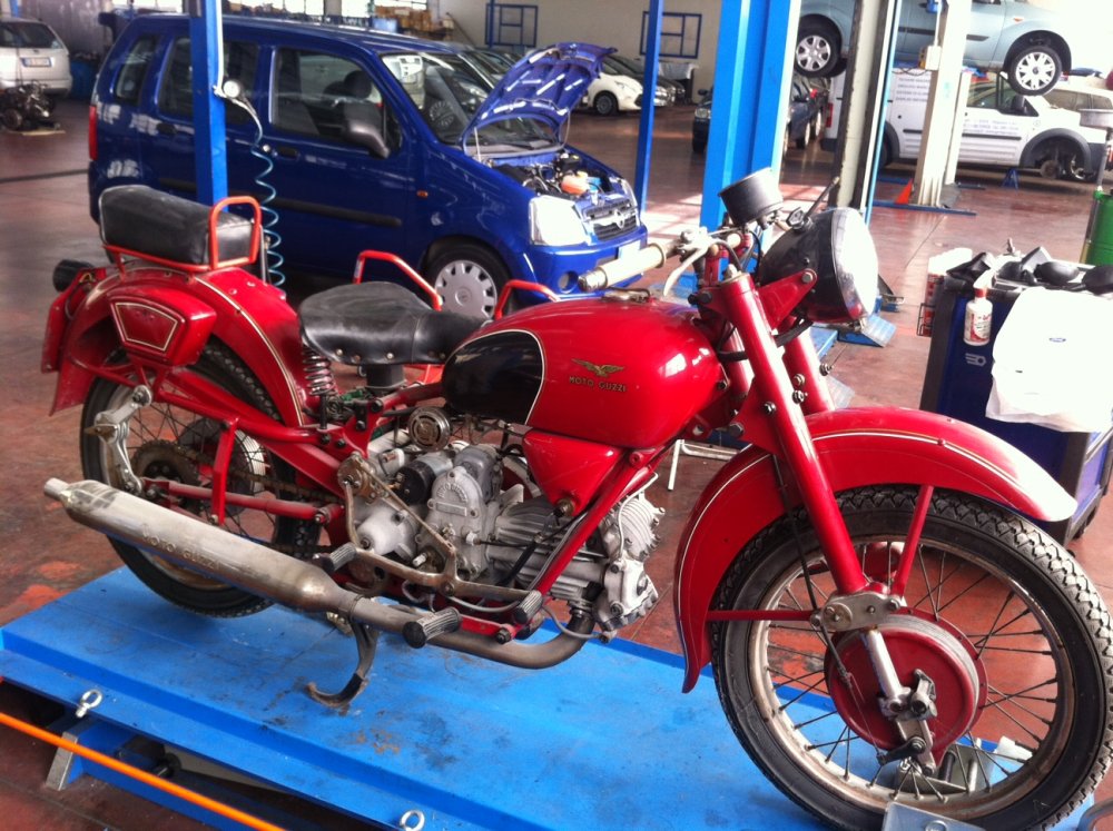

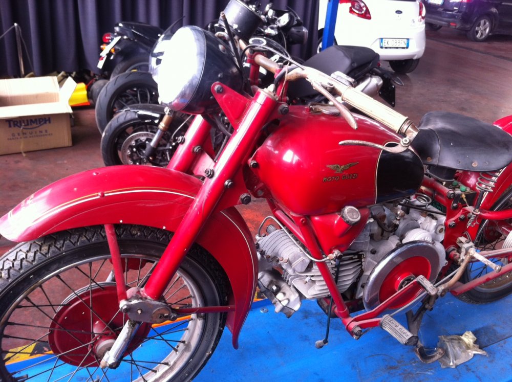

Salve, sto restaurando ( è il mio primo!) una Moto Guzzi Falcone 500 cc de 1950 (forse), avrei bisogno di qualche consiglio sul restauro  e reperimento pezzi di ricambio originali, dovrei inoltre far ricromare alcune parti danneggiate dal tempo e capire insieme a chi l'ha avuta o a chi ha avuto modo di osservarla se e cosa manca per riportarla a come era in origine.

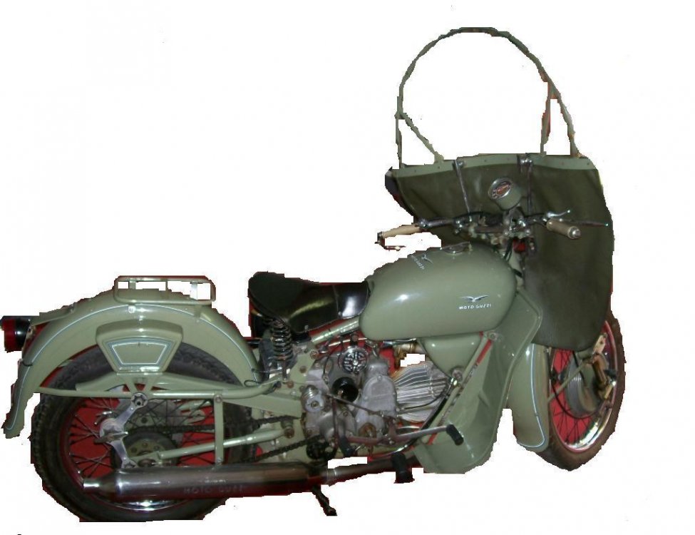

Posto qualche foto di com'è e di come dovrebbe venire, la moto è ex militare, riverniciata 20 anni fa...

cia vincenzo sembra + un airone  :oops: che un falcone ma magari a vederlo dalla foto mi inganna
cmq x pezzi fai lista che io sto' a 2 passi da mandello e vediamo che prezzi escono :2funny: x le cromature vedi nella tua zona qua un po' cari cmq poi facciamo riscontro,pesa  :2funny: il materiale da cromare e vedi se si sfoglia o se va ripassato propio da zero,cosi a occhio anche carburatore non ci azzecca anzi fai una cosa metti n°di telaio che ho' un amico e vediamo cosa esce.......

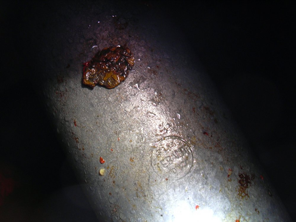

Di sicuro è un Falcone, il telaio è *F89BV*  il codice motore è F*97BV*, nella mia zona cromatori manco l'ombra!! C'era uno a Reggio Calabria ma ha chiuso :angry:

se proprio non trovi nessuno ti mandil l indirizzo del del cromatore a cui mi appoggio ,per la sabbiatura penso non ci siano problemi.quando non trovo i ricambi in giro di solito controllo sul web,poi ti ci va un po di tempo ma ti dovrestri fare un giro nei mercatini domenicali di robavecchia.tempo fa avevo iniziato con un vecchio ducati,adesso mi ritrovo 2 vespe da restaurare,vedrai che e una bella soddisfazione e in piu quando hai tempi morti sai come farli fruttare.
Ciao, su internet ci sono alcuni siti che sono molto completi, si trova di tutto solo che sono repliche identiche all'originale...dalle mie parti di mercatini del genere manco l'ombra...solo gastronomia...

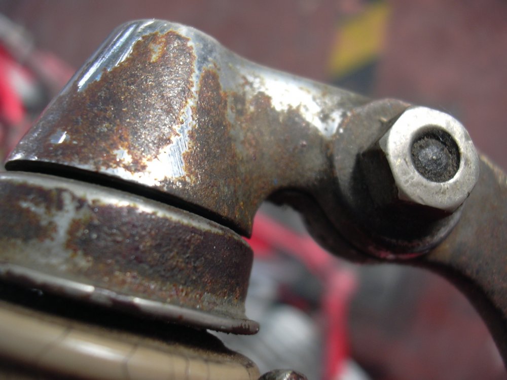

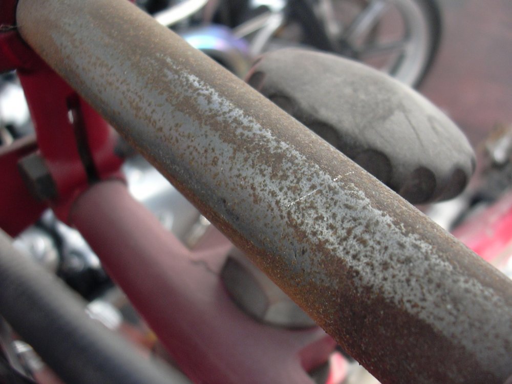

la sabbiatura riesco a farla fare, ci sono diverse aziende che hanno la sabbiatrice e per questo non c'è poblema, per la cromatura invece non c'è nessuno che me la possa fare in zona, dovro spedire a qualcuno...a chi? ne conoscete qualcuno bravo che conosciate di persona?
posto una foto del manubrio da ricromare giusto per capire se va fatto qualche altro intervento prima di spedire il pezzo:

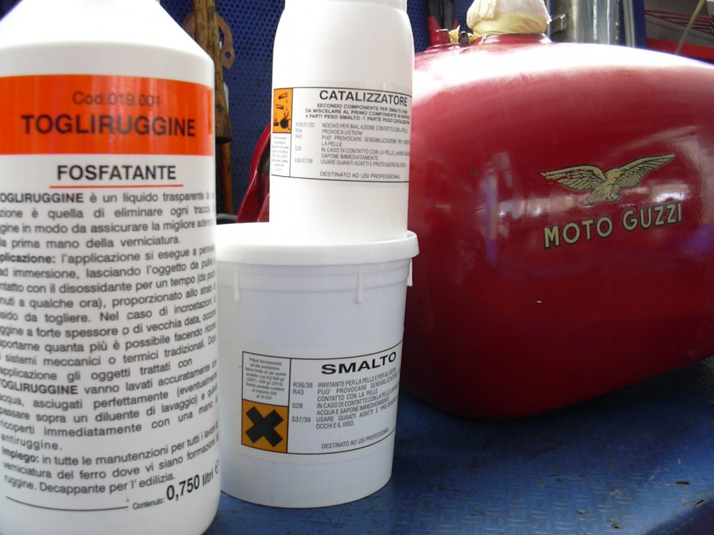

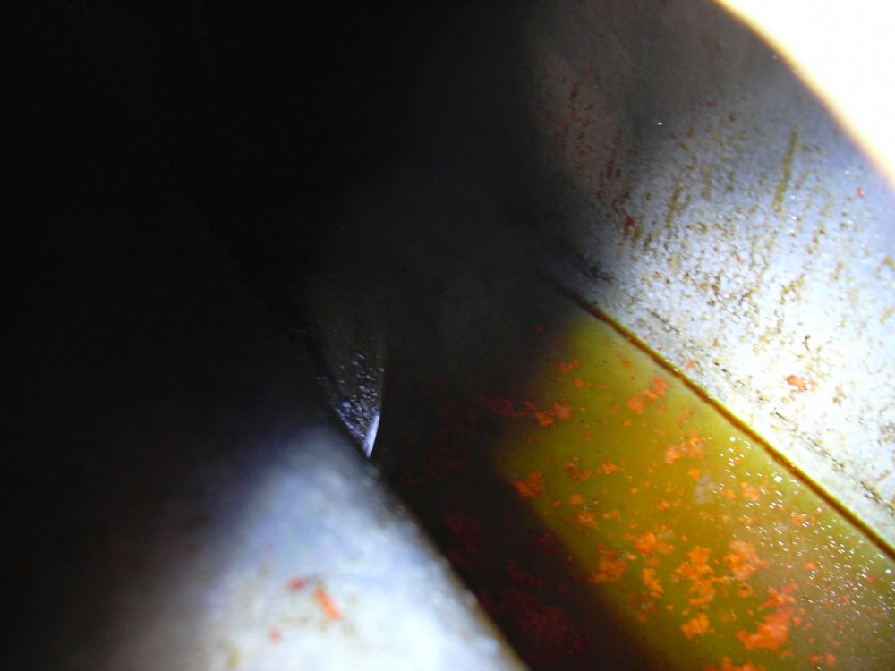

Voglio farvi vedere come sta venendo la pulizia del serbatoio...
