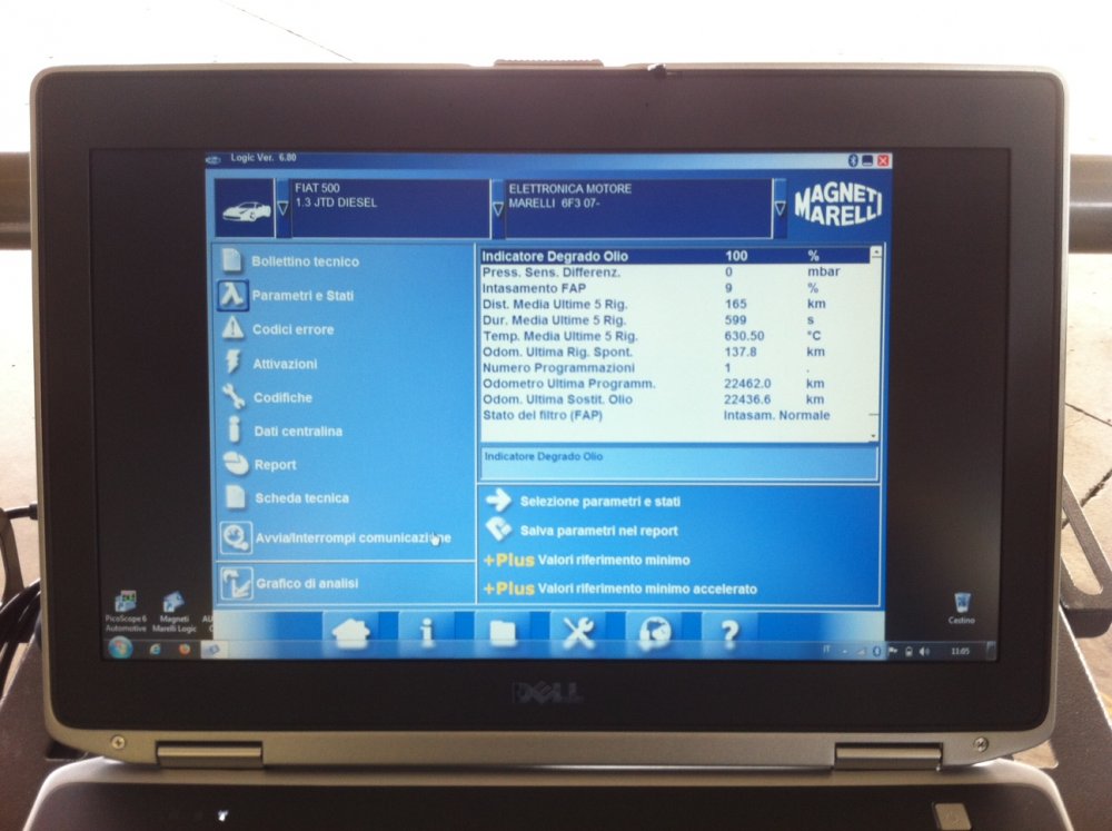

Ora però vorrei condividere con voi qualche osservazione per capire meglio il sistema.. vi allego anche un'immagine della mia diagnosi dopo aver eseguito la programmazione.
Primo
A entrambi gli strumenti viene segnalato un'intasamento del dpf "normale" ma la percentuale da Logic MM era del 9% su Examiner invece risultava 87%
Secondo
Come durata media delle rigenerazioni mi sembra che ci stiamo, invece la distanza media non la trovate un pò bassa? non dovrei leggere dai 300 ai 400km?
Dite la vostra..
