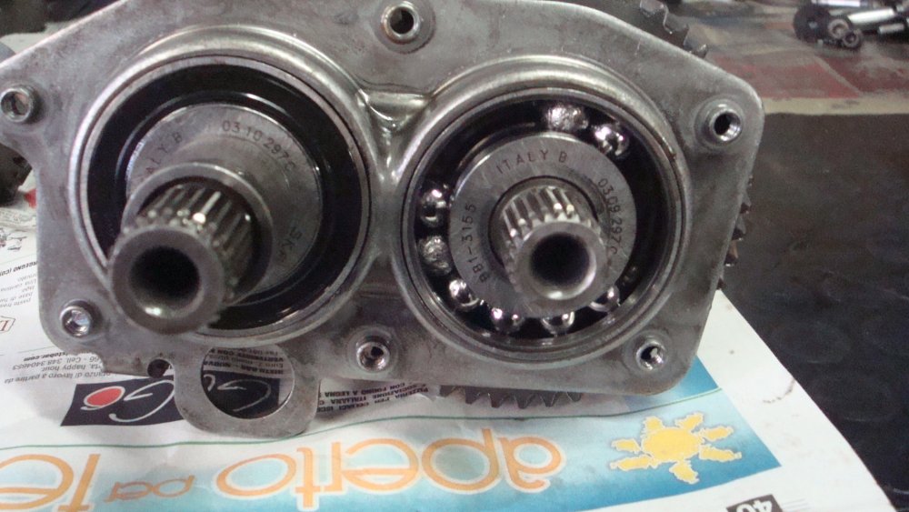

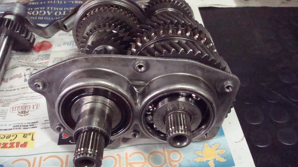

Quest'auto ha superato da poco i 200.000 km, ed ha cominciato a sentirsi un ronzio sempre più insistente con la 4 e 5 marcia, scomparendo quasi totalmente con tutte le altre, nessuna presenza di limature dal tappo di scarico olio.
Rimuovo la culatta esterna di metallo sull'ingranaggio della 5 vedo un gioco eccessivo e prendo i miei super estrattori nel tentativo di fare come spesso si fa con i cambi Fiat.......  :???:
Peccato che questo è flangiato con l'altro in una struttura crimpata e pressato contemporaneamente su entrambi gli alberi, e si rimuove solo sotto pressa e dopo aver aperto completamente il gruppo scatola cambio!
Non ci sono più le Volkswagen di una volta!  :2funny:
