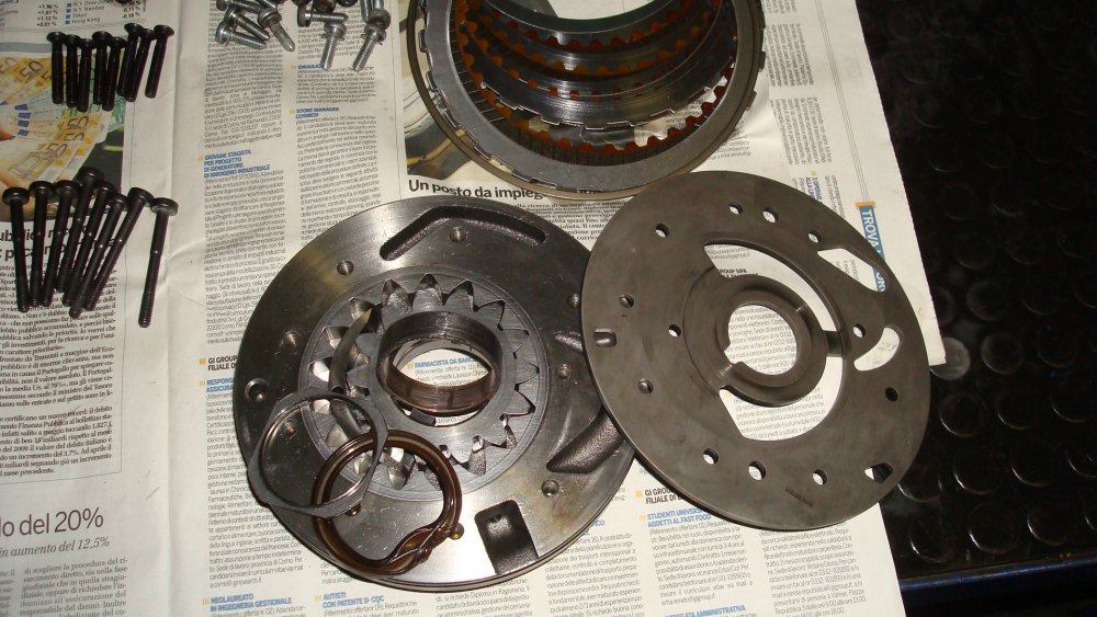

Quest'auto è da qualche tempo che spesso strappa nell'inserimento delle marce a veicolo fermo, e a caldo anche nelle cambiate, inoltre ultimamente ha cominciato a trafilare olio Atf nella zona convertitore.
Concordo con il cliente la rimozione per una verifica visiva e trovo il grippaggio della bronzina sul convertitore con il conseguente danneggiamento irreparabile della pompa.
La causa è da ricercare nell'assenza della manutenzione, causa più probabile dell'innalzamento delle temperature dell'olio. La riparazione ha interessato la sostituzione del convertitore, pompa olio oring di tenuta, guarnizione coppa, filtro e lubrificante con una spesa che ha superato di poco i 2.000 euri!!  :knuppel2:
