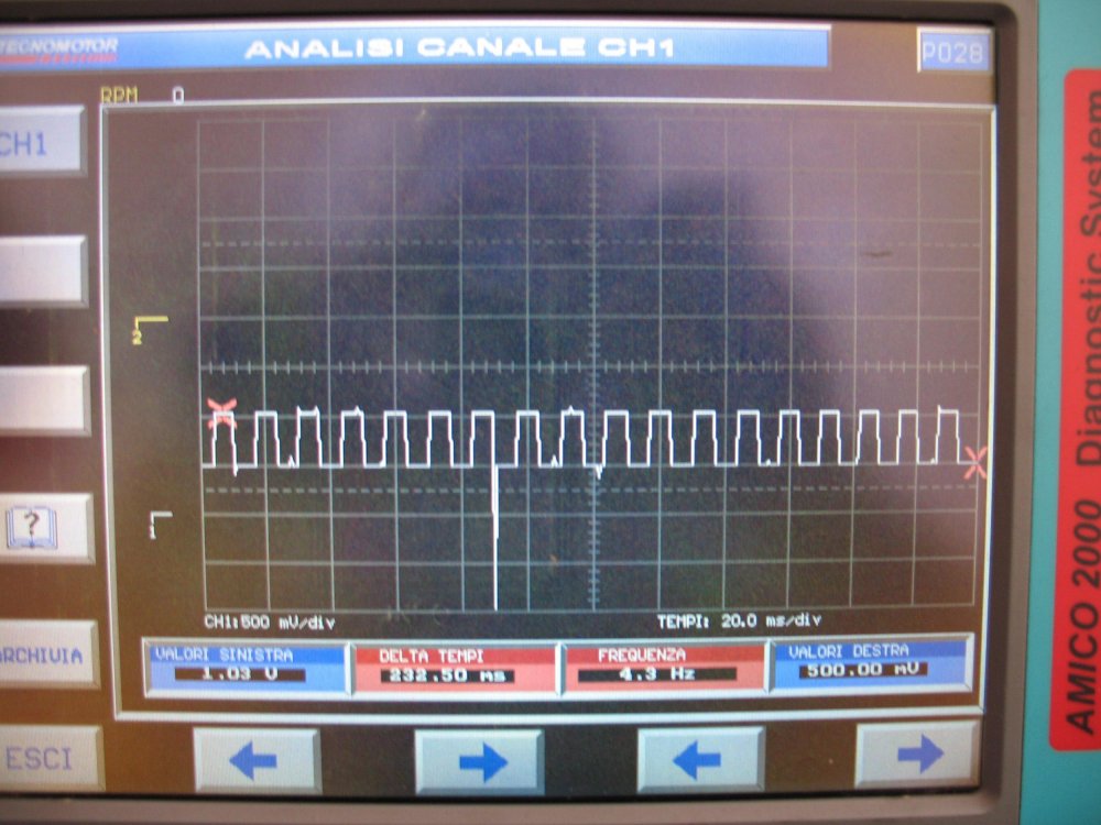

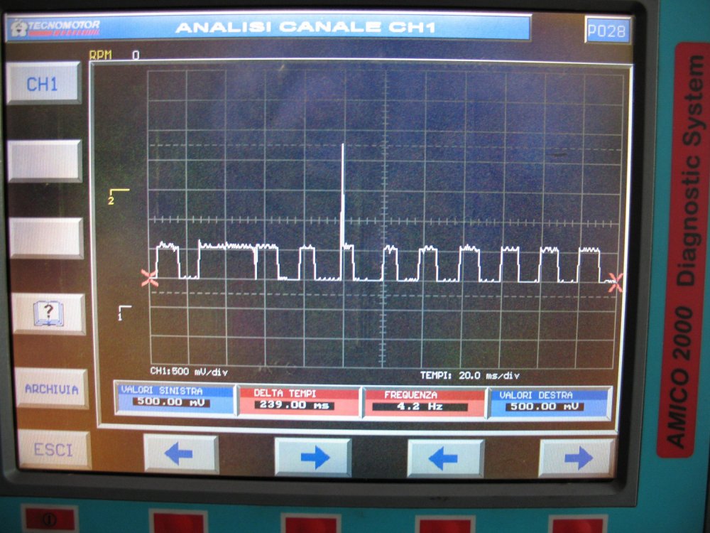

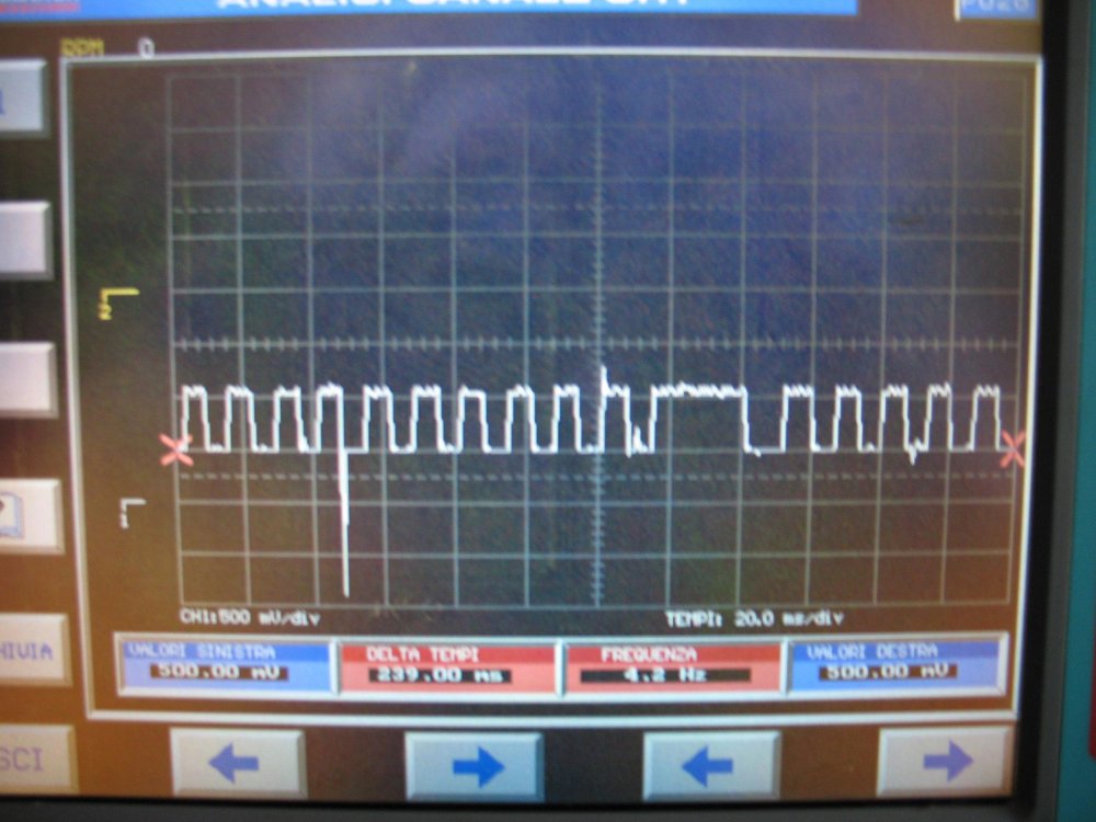

[Punto188 13 mj 02/2006 1248cc 188a9000 51Kw Diesel] spia abs c1047 sensore ruota posteriore sx erro
su questa vettura saltuariamente si presentava spia abs e poi spariva, da diagnosi rilevo errore sensore posteriore sx, vi allego un paio di foto di oscillogrami presi direttamente dalla centralina abs, e vi chiedo parere se pensate che abbia risolto o no. ( per i più pignolini per questione di spazio e tempo al sensore  mi sono collegato col solo puntale positivo, il negativo l'ho lasciato in giro)
scusatemi ma con l'oscillo che ho usato non posso stampare o creare pdf.
