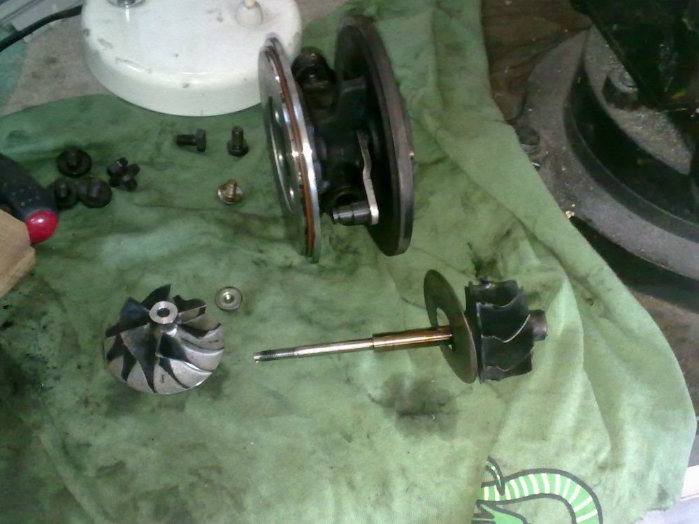

cmq sentenza attuatore turbo andato ce' da sostituire TURBINA completa preventivo spesa circa 1600,00 euri

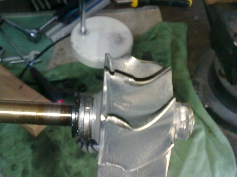

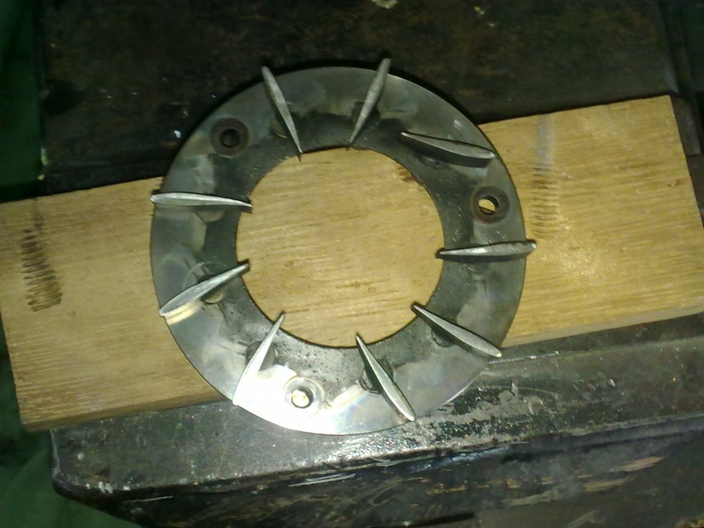

pago diagnosi 50,00 euro e ritiro car, rismonto turbo e aspetto cliente x il dafarsi, poi visto che non so' stare fermo con le mani la smonto completamente e ne emerge che  :???: girante scarico piegata e lamelle geometria storte  e visto che ho sempre a disposizione turbina con atuatore pneumatico decido di smontare anche quella x vedere se ce' qualcosa di compatibile,risultato albero e giranti sono identiche mentre corpo no (cambia perno dove si innesta atuatore)e lamelle no(queste sono + fini, quindi ho' sostituito Solo alberino + giranti mettendolo nel vecchio corpo(unica pecca e' che non dispongo di attrezzatura x la bilanciatura quindi ho' cercato di rispettare il piu del possibile la posizione delle due giranti), raddrizzato lamelle e rimontato il tutto e ora la car funziona che e' una meraviglia  :-)
ora visto che il cliente rientra a fine mese la uso io x monitorare un po' il funzionamento poi vediamo se lasciare questa o se metterla nuova ma cosi almeno sono sicuro che nella car il  difetto e' dovuto solo al turbocompressore
poi vi posto due foto della girante e del corpo geometria x cercare di capire il perche si siano piegate secondo me' e' entrato qualcosa e la 1° cosa che mi e' venuta in mente e' Farfalle EGR ma qui sono ok..
ho gia avuto un esperienza di farfalle rotte e x quello che mi e' capitato a me la rottura e' piu devastante,pero' per piegare cosi o corpo estraneo o sboccolamento albero e qui booooooooooooooo
