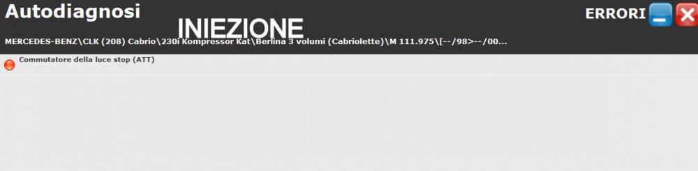

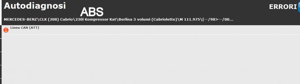

[clk kompressor 06/1999 2295cc 111975 142Kw Benzina] spia bas esp accesa
VAI ALLA SOLUZIONE Risolta da dagi66,
un saluto a tutti questa macchina ho fatto diagnosi in abs e mi da errore linea can nei parametri mi da solo un parametro corsa menbrana che a pedale rilasciato e di 6.3mm qualcuno sa se e giusto o deve essere a 0 si puo regolare?, quando premo il pedale il valore aumenta.   In centralina iniezione ho trovato quando la spia e accesa commutatore luce stop ho dato uno sguardo veloce all'iterruttore stop e noto che a 4 fili come posso testarlo? cosa sono due contatti uno aperto e uno chiuso? allego diagnosi grazie di una vostra risposta.
