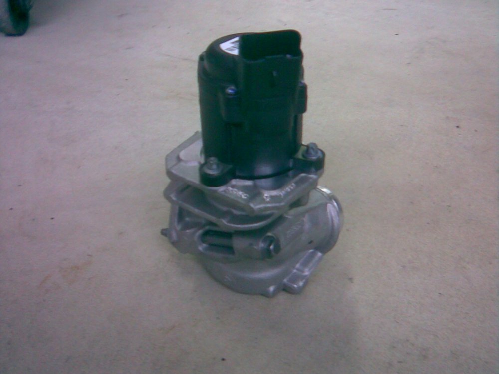

[FIESTA 1.4 TDCI 05/2007 1400cc F6JB 50Kw Diesel] P0404 EGR
VAI ALLA SOLUZIONE Risolta da badwork,
ieri ho sost. questa valvora EGR perchè bloccata.
Presa in conc. Ford, di rotazione. Assieme alla valvola vi era un biglietto che riportava: "Modulo non programmato. Programmabile con WDS"
Il magazziniere mi ha detto di non tenerne conto, le mie diagosi non riportano alcuna configurazione della valvola.
La vettura va bene, l'ho provata e non si sono accese spie.
Commenti.....?
