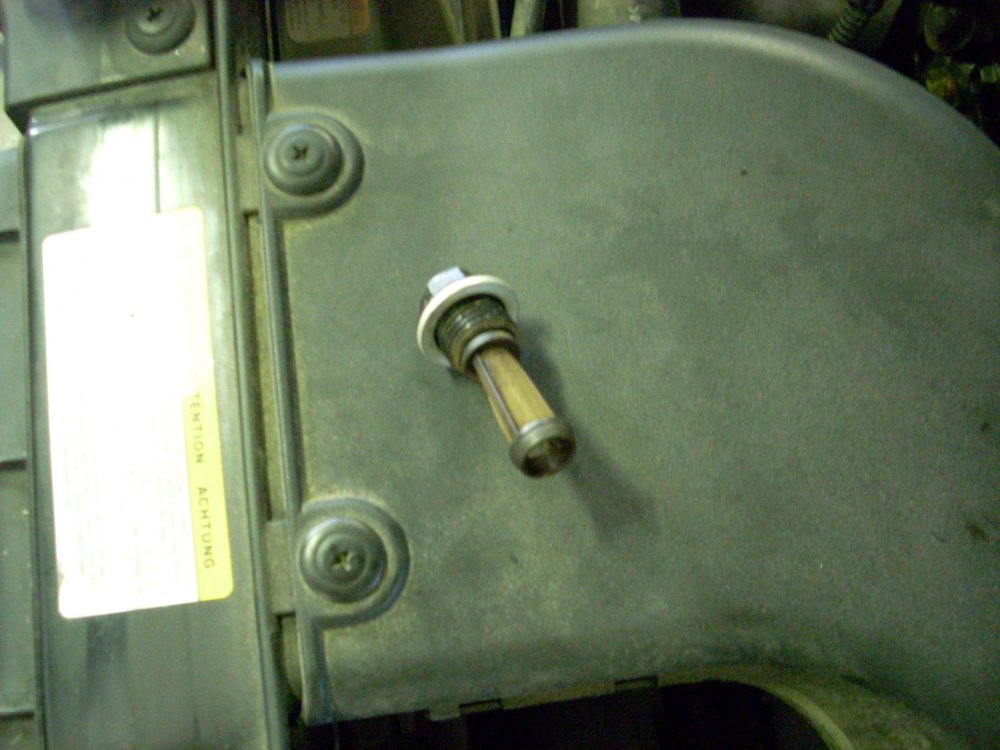

La vettura presentava l'accensione della spia mil con il sopracitato errore
la vettura è provvista di un filtrino dell'olio ubicato vicino al termostato sulla testa il quale era intasato cosi facendo il tenditore catena per 16 v posto lato sx tendeva poco facendo accendere spia
spero possa essere utile a qualcuno
allego foto
