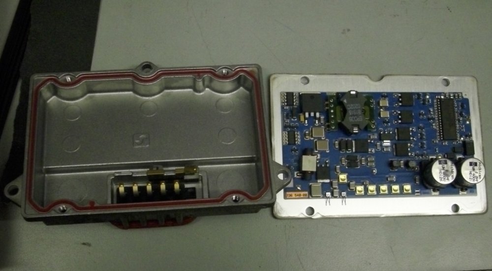

se vi arriva una macchina come sopra citata, con la luce anabbagliante che non accende ma che all'accensione dell'interruttore luci
notate un lieve sfarfallio potrebbe non essere la lampadina  :D ma ben si il modulo sotto il faro :risata: normale noooo
si ok ,ma per i pigroni che non vogliono smontare il paraurti ed il faro la centralina si puo anke smontare da sotto MA facendo attenzione a non smontare quella sbagliata  :book:
infatti sotto il faro ci sono ben 2 moduli(apparentemente simili) ma quella che interessa a noi e quella + nascosta (che da sotto si nota meno)
Cmq vi lascio un allegato della centralina incriminata  :afro: spero di essere stato di aiuto a qualcuno ;)
