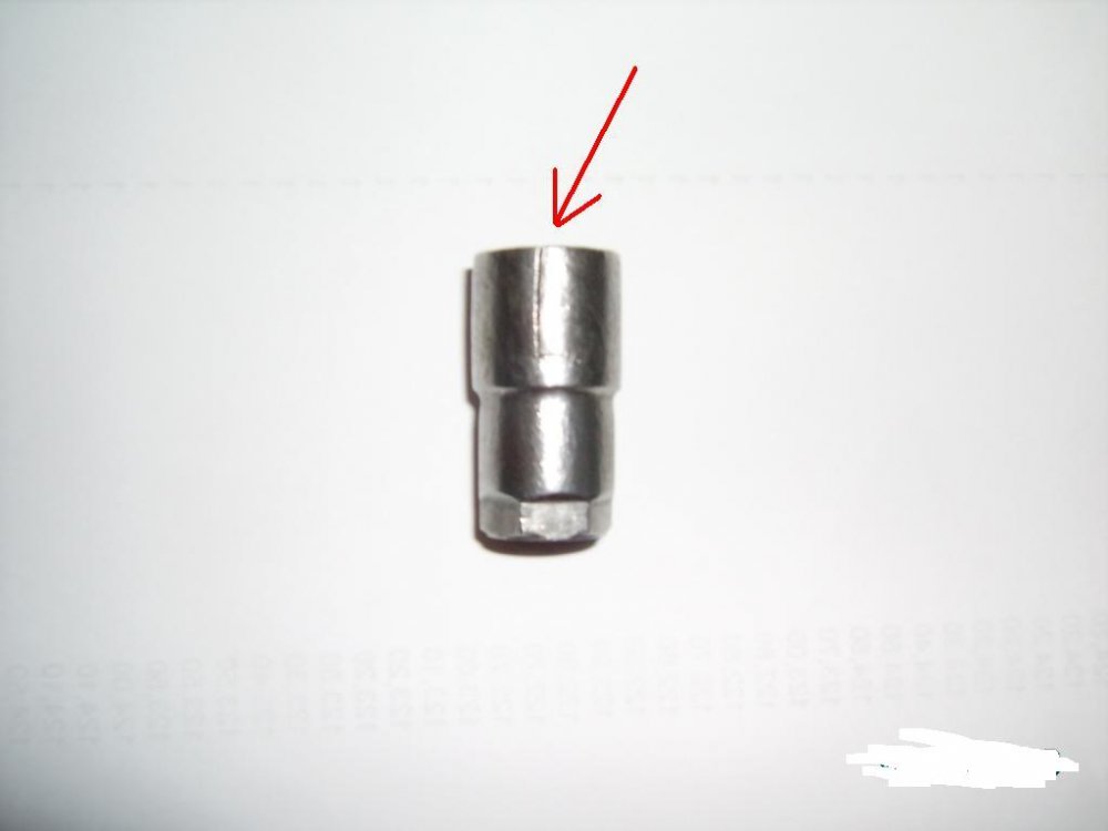

Questa car presentava una perdita di gasolio  anomala.
Trovavo in continuazione gasolio dove erano allogiati gli iniettori e non riuscivo a capire da dove arivasse.Quando asciugavo e facevo un un giro di prova per individuare la perdita risultava tutto asciuto.L'odore di gasolio si presentava dopo 200/300 KM .
diagnosi : dado iniettore rotto .
