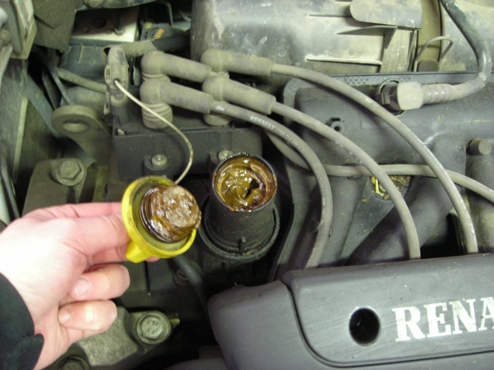

Ciao
come da oggetto l'auto è arrivata in officina con la spia service accesa ma senza nessun errore in diagnosi. Motore perfetto come un orologio. Avviamento al primo colpo e dopo un giro. Premetto senza nessuna altra segnalazione. Dopo una mezz'ora "per puro c..." abbiamo tolto l'asta dell'olio e abbiamo trovato l'asta ASCIUTTA!! Abbiamo aperto il tappo per rabboccare e....
Comunque la cosa anomala è il fatto che nessuna spia segnalava l'assenza di olio  :???:
Il cliente ha ritirato l'auto per fargli fare un lavaggio completo e un tagliando (credo che a seguito del lavaggio la compressione del motore sarà nulla  :D
