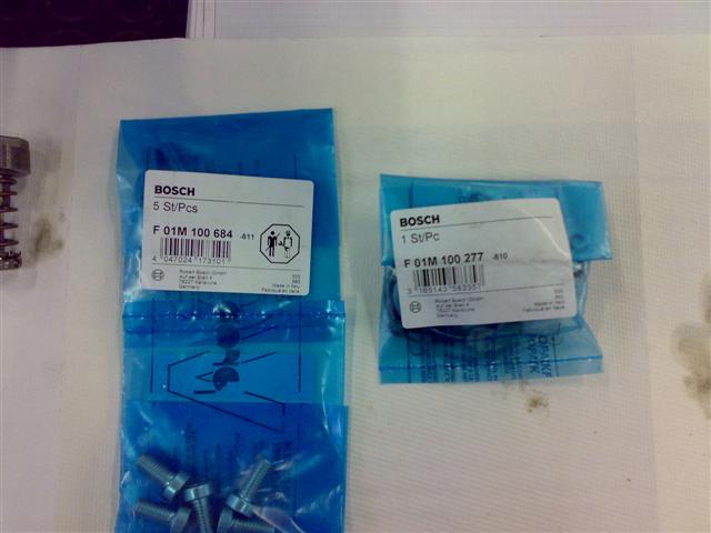

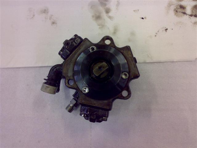

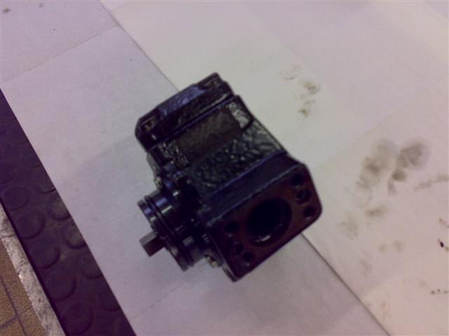

buonasera a tutti ,ultimamente mi e' successo su diverse grandi punto 1300 mjet che si verificano perdite di gasolio dalla pompa ad alta pressione, finora mi sono sempre mosso tramite casa madre che fornisce la pompa ricondizionata a circa 400 euro ma, un collega l'altro giorno mi ha fatto notare che la bosch fornisce il kit guarnizioni e che aprire queste pompe non e' un lavorone .ci sono due tipi di kit uno costa 15 euro e l'altro 21 euro e la differenza sta nella forma dell'anello di tenuta delle teste della pompa.e' importante sostituire sempre le 12 viti delle teste (ci sono 4 viti ogni testa),anche queste vengono fornite di ricambio a 0,85 centesimi cadauna e spianare su di un piano la battuta della testa. allego alcune foto e spero di essere stato utile io ne ho revisionata una con un costo irrisorio e ho risolto il problema . naturalmente questo discorso vale per tutte le vetture che sono equipaggiate con questa motorizzazione sia che abbia 75 o 90 cv con o senza dpf.
