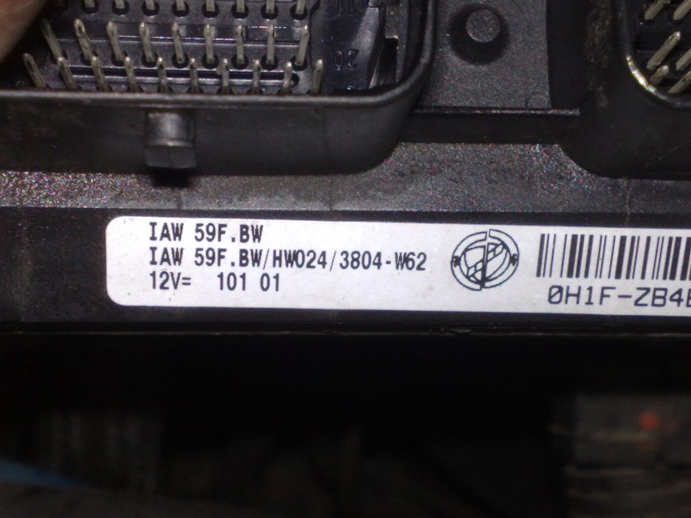

[FIAT PALIO 1.2 8v "01 188A4000 ] centralina 59F introvabile
ragazzi la storia è questa la macchina ogni tanto gira a tre cilindri il codice in centralina è P0352 Mancata accenzione o corto circuito verso massa bobina 2/3.Adesso dopo aver provato i fili le candele e le varie bobine sono arrivato alla centralina motore però c'è un problema dai ricanbisti non si trova commerciale ma solamente in fiat.Il mio rivenditore mi ha detto che questa centralina è fuori produzione e bisogna ordinarla in fiat ai costi di 700€ cose dell'altro mondo!! :idiot2: ora sto facendo ulteriori controlli ma la macchina non consuma una goccia d'acqua quindi ho escluso anche la guarnizione testa poi ho visto i valori in centralina dei tempi di carica delle bobine la 1/4 carica a 2.35 la 2/3 invece arriva a 5.73 ms ed è troppo anche questo fatto mi convince che sia la centralina adesso vi mando la foto della centralina che non è ne M2 ne M3 e ne M5 ma bensì BW se avete notizie fatemi sapere
