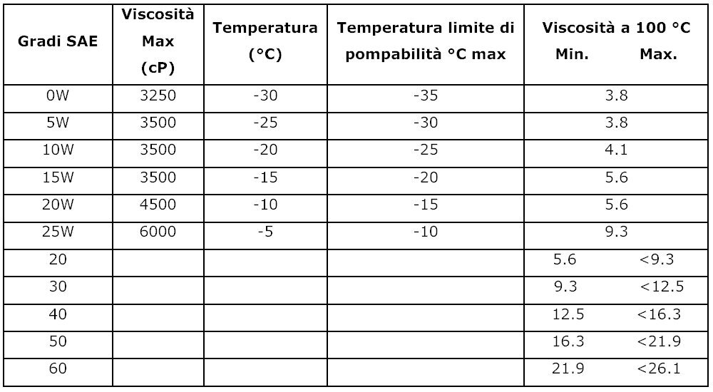

La classificazione SAE è una delle più note ed utilizzate, tiene conto della viscosità di un olio a bassissime temperature e a 100 °C. Quindi dà un idea intuitiva ed immediata delle prestazione dell’olio motore, in particolare nell’avviamento a freddo (anche a temperature bassissime) e del funzionamento a temperatura di esercizio di un motore (100 °C).
È possibile classificare oli multigrado, cioè in grado di garantire la lubrificazione di tutti i componenti e la tenuta idraulica dell’olio stesso per ampi range di temperatura ed oli monogrado, che mantengono un certo indice di viscosità in un intervallo di temperatura molto ridotto (però oggi non sono più impiegati per i motori).
La classificazione a freddo viene seguita dalla lettera W (sta per WINTER) in quanto è una caratteristica che riguarda principalmente il funzionamento invernale e a freddo dell’olio, mentre il riferimento a 100 °C non è seguito da nessun simbolo. Il limite di questa classificazione è che tiene conto della sola viscosità.
La specifica SAE degli oli multigradi è composta da due numeri preceduti dalla dicitura SAE, in cui il primo indica la viscosità a freddo mentre il secondo quella a caldo, in entrambi i casi misurata in cP (centi Poise, che è l'unità di misura nel sistema CGS della viscosità dinamica).
Esempio:
o   SAE  10W-40
o   SAE  15W-50
o   SAE  80W-90
Invece la classificazione degli oli mono grado è composta da un solo numero preceduto dalla dicitura SAE:
o   SAE 75
o   SAE 35
o   SAE 90
Per gli oli monogrado non è classificato il secondo range di funzionamento perché in questa classificazione mancante l’olio non può lavorare.
Figura 1: classificazione oli SAE

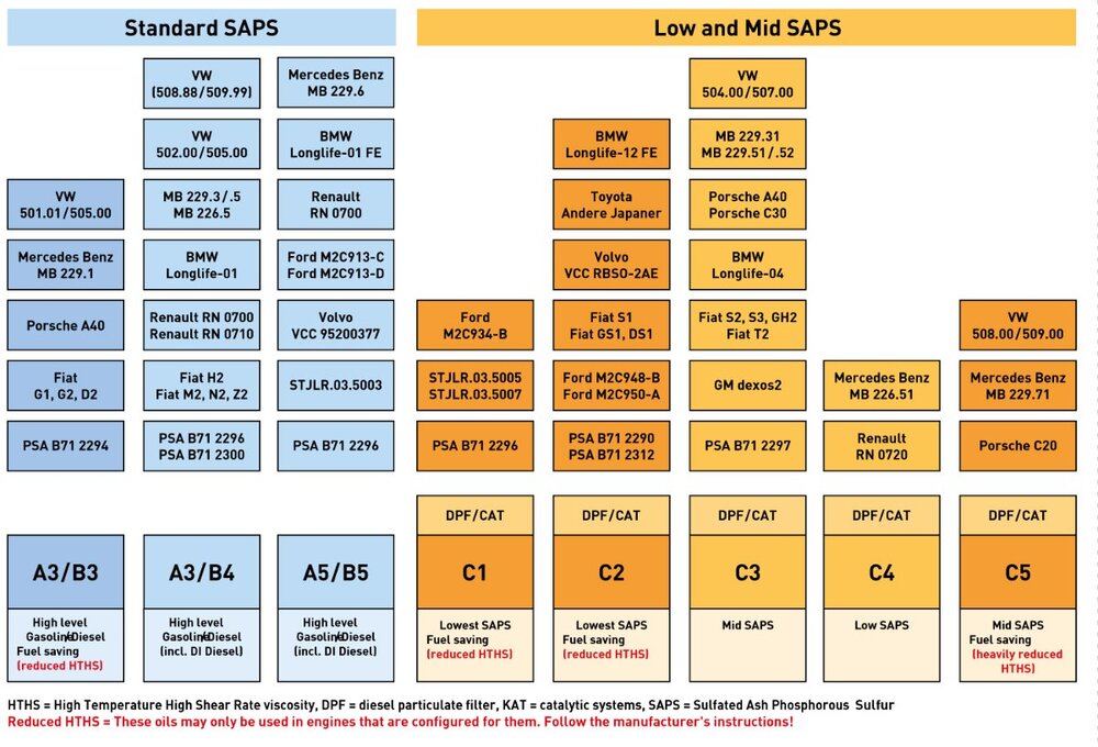

Un ulteriore classificazione è quella riferita ad ACEA (Associazione Costruttori Europea Automobili), la quale prevede 4 differenti standard in funzione della motorizzazione adoperata e del tipo di impiego.
È formata da lettere e numeri:
– A/B (ACEA AX/BX): benzina (A) e gasolio (B), con il numero “X” che può variare da 1 a 5. Il numero crescente indica un crescente e migliore grado di protezione;
– C (ACEA CX): anche qui il numero “X” può variare da 1 a 5, adatto per i motori con post trattamento dei gas di scarico e che richiedono un olio a basso contenuto di ceneri;
– E (ACEA EX) utilizzato per i veicoli commerciali, qui invece il numero “X” può andare da 4 a 9.
A differenza della classificazione API, un numero alto non sta obbligatoriamente a significare una migliore performance dell’olio, il numero determina solo il campo di utilizzo, è importante quindi in caso di sostituzione dell’olio attenersi alle specifiche dettate dal costruttore del veicolo.
Figura 2: classificazione oli ACEA
Non si dimentichino, inoltre, le specifiche approvazioni dei costruttori, generalmente realizzate secondo dei test ancora più severi.
Sono caratterizzate da una sigla con l’acronimo della casa costruttrice ed una serie di numeri. Per Volkswagen, per esempio, si ha 504.00 (per motori benzina Euro 4) oppure per FCA il codice FIAT 9.55535-S1 (motori Diesel con sistemi di post trattamento dei gas di scarico, con caratteristiche Fuel Economy ed allungamento dell'intervallo di cambio).

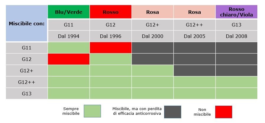

Così come per i lubrificanti, anche per i liquidi di raffreddamento (comunemente detti “antigelo”, termine però non appropriato) sono fondamentali le specifiche ed ogni motore deve lavorare con il liquido idoneo. Ogni buon liquido di raffreddamento deve ovviamente sottrarre calore ma anche lubrificare e proteggere dalla corrosione.
Sono costituiti da una soluzione di acqua e glicole propilenico o etilenico oppure glicerina a cui è aggiunto un proprio pacchetto di additivi. Le sigle che li distinguono sono tre: G11, G12 e G13, differenziate innanzitutto dal colore.
Il liquido G11 è ormai obsoleto, in uso fino agli anni ’90. È di colore blu/verde (verde petrolio). Non è adatto per motori con monoblocco e radiatore in alluminio.
Al G12 vanno affiancate ulteriori due classi, le G12+ e G12++ e sono liquidi più evoluti rispetto al precedente, in cui non vengono più usati silicati e fosfati, attualmente impiegati su tantissime vetture (incluse anche le ibride). Il colore è il rosso per il G12, mentre è rosa molto intenso per i G12+ e G12++.
Il liquido più recente è il G13 (dal 2008), che viene realizzato con glicerina al posto del glicole ed è riconoscibile dal colore viola.
Un aspetto da tenere fortemente in considerazione è la miscibilità dei diversi liquidi, specie quando si opera un rabbocco. Infatti non tutti possono essere mescolati, pena la formazione di morchia ed intasamento nel circuito o la riduzione dell’efficacia degli additivi (specie quello anticorrosione). Quindi la scelta del liquido deve essere sempre quella giusta e mai approssimativa.
La tabella riportata è un pratico vademecum per controllare le possibili miscibilità.
Figura 3: miscibilità liquidi raffreddamento
