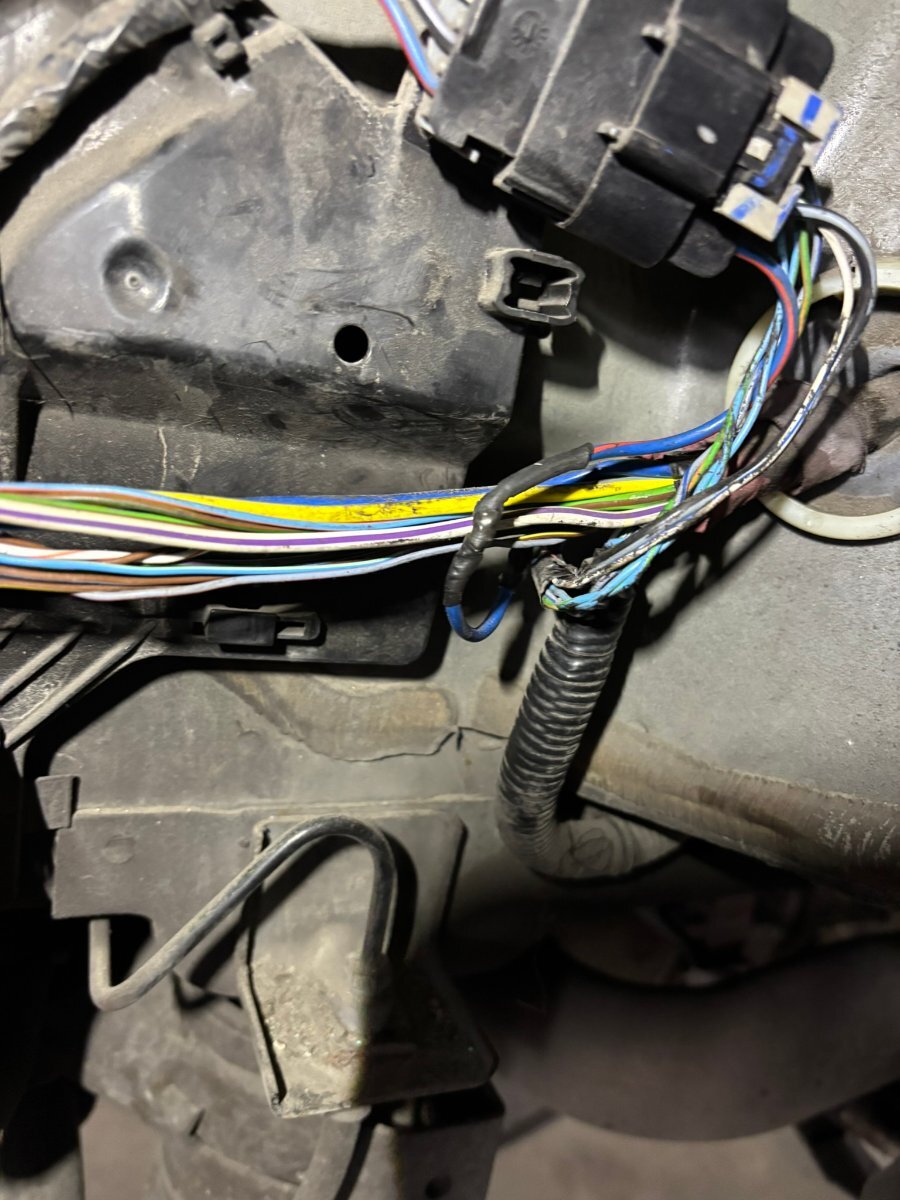

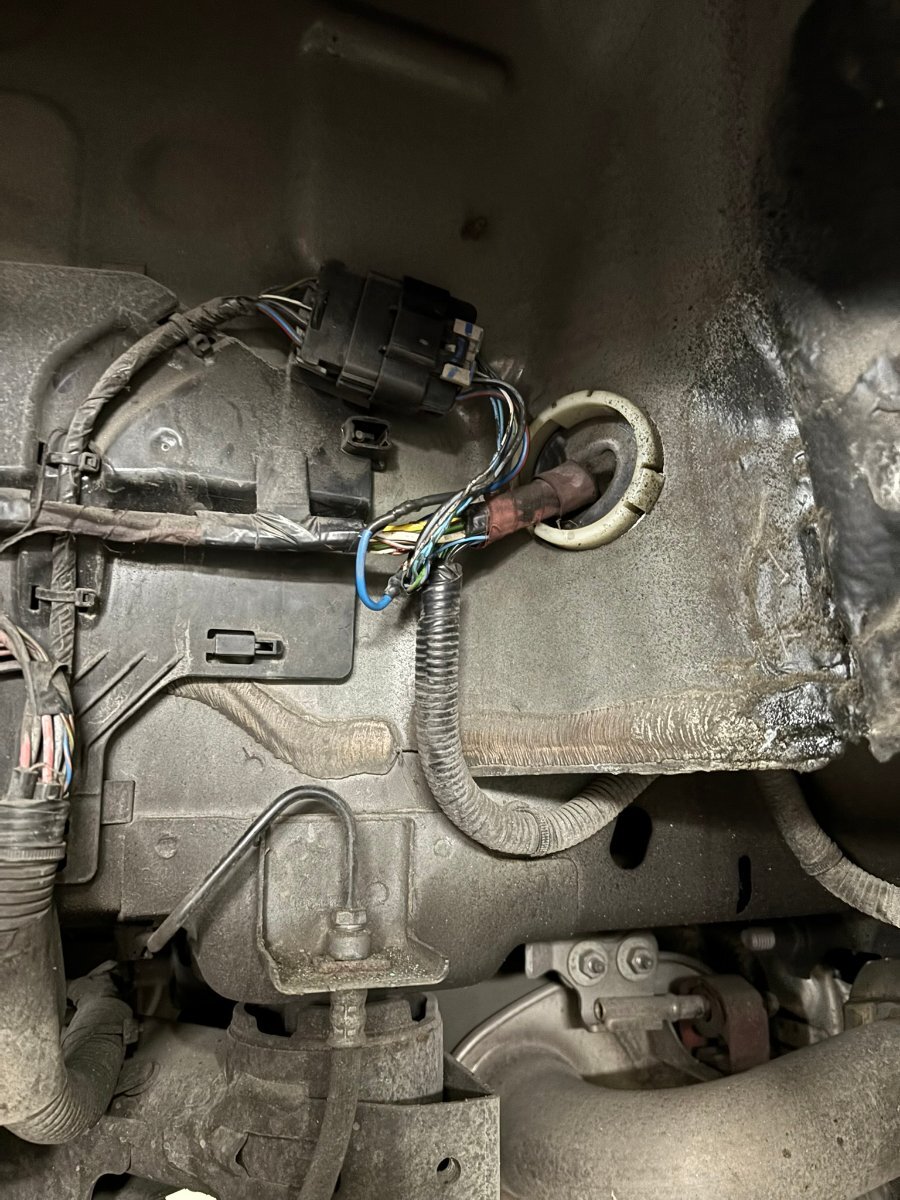

Jaguar E-Pace problema del modulo AWD
Se vi capita una Jaguar E-Pace con problemi al modulo AWD dando errori di comunicaione ed spia ESP e Motore accese controllare il cablaggio posto dietro al passaruota posteriore sinistro si ossida ed interrompe
