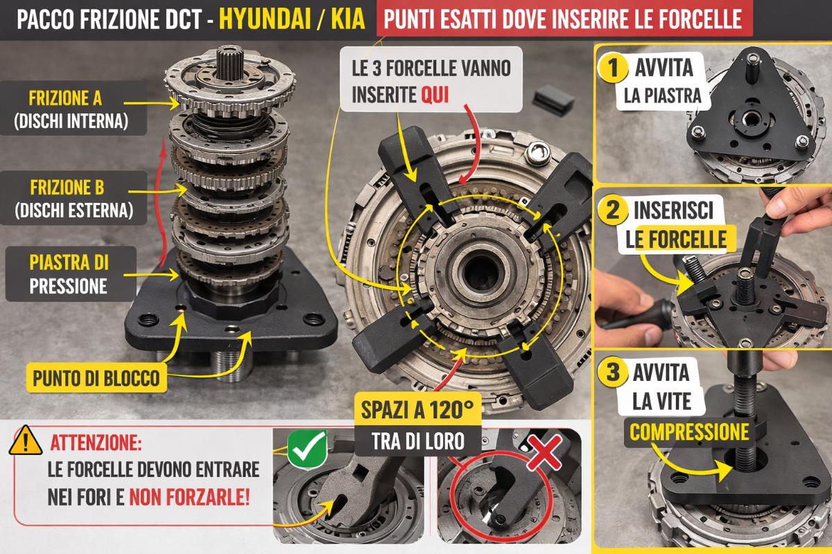

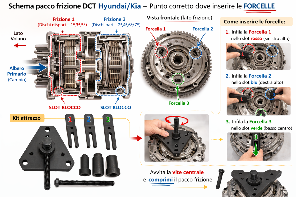

Dobbiamo fare la doppia frizione su questa Tucson: problema comune in queste versioni con cambio robotizzato.
Ho trovato molti tutorial per farla e ho letto che si può fare anche senza togliere il cambio del tutto, ma mi sembra strano, visto il peso del pacco frizione e suo centraggio successivo.
Sto cercando il kit attrezzi / estrattori.
Avete consigli o ditte fornitrici in italia?
Per ora ho trovato solo in Cina o Usa ma si aspettano almeno 30 gg.
Grazie per i preziosi consigli come sempre!
