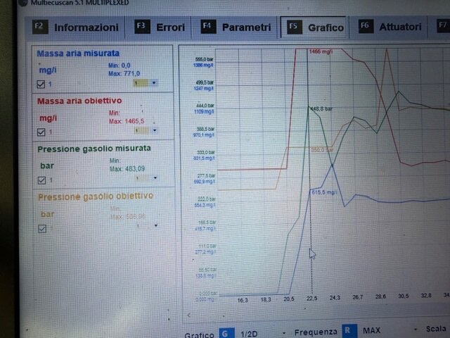

Ciao a tutti, quest’auto solo al mattino ha un avviamento lungo abbiamo messo una nuova batteria senza comunque risolvere. L’auto ha circa 200.000 km e in diagnosi non ci sono errori.

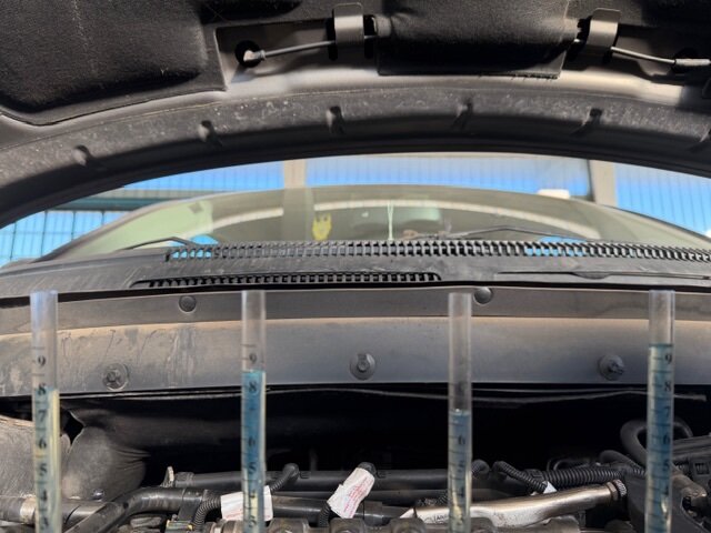

Abbiamo verificato i giri in avviamento e sono regolari. Abbiamo tappato l’EGR in quanto, come vedrete dall’immagine sotto la massa aspirata è sempre più bassa di quella obiettiva. Ma non abbiamo risolto. Ho verificato la correzione iniettori e mi sembra ok. Abbiamo effettuato la prova recupero e in 34 secondi comprensivi di avviamento lungo ha riempito le burrette come vedrete in foto.
L'auto su strada va molto bene, ma a volte ha il minimo leggermente altalenante.
Ciò che mi fa strano dall’analisi della pressione del gasolio che in avviamento arriva subito a oltre 450 bar, eppure non parte. Cosa ne pensate?
