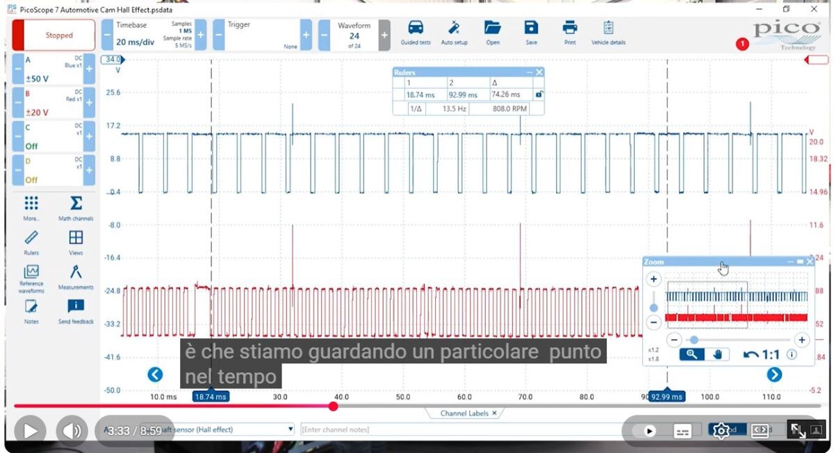

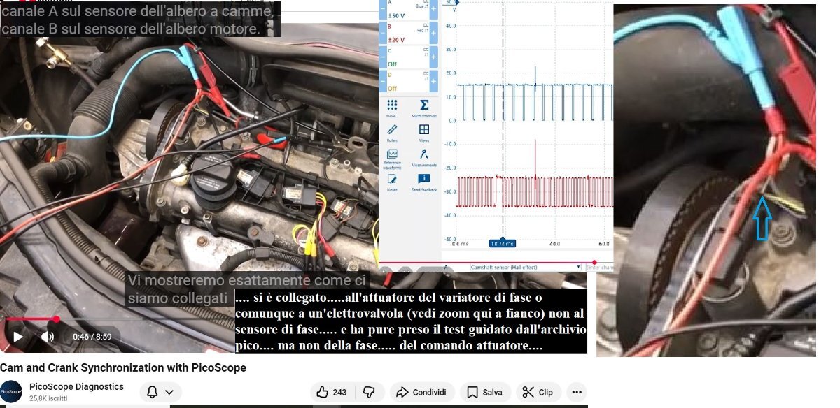

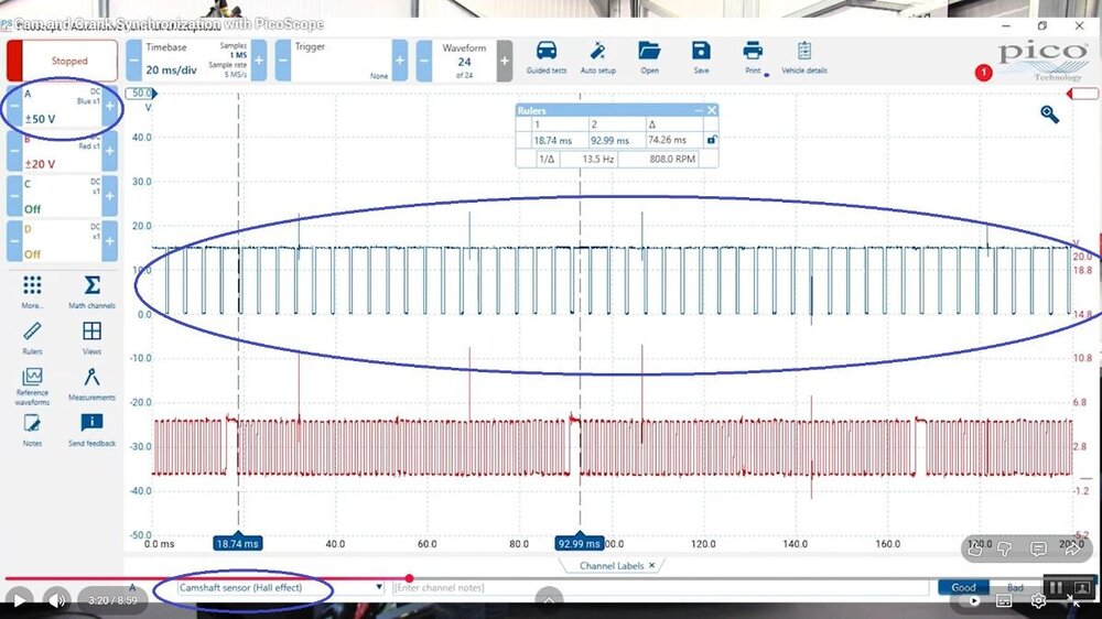

premesso che di inglese non ci capisco niente ma proprio niente e che le traduzioni di zio Google nei sottotitoli sono decisamente gradevoli come cabarettate ma non sempre così affidabili in relazione al vero significato, in questi giorni mi è capitato di vedere questo filmato qui sotto..... sarò scemo ma questo dice di presentare acquisizione giri e fase ma quello che dovrebbe essere un segnale di fase quindi di ruota fonica albero a camme è tutt'altro anche se imparentato direi..... ha preso il comando dell'elettrovalvola variatore di fase...... e ha anche preso il riferimento dalla libreria pico di confronto.....
....spero vivamente di essere io il ridicolo che ha equivocato......

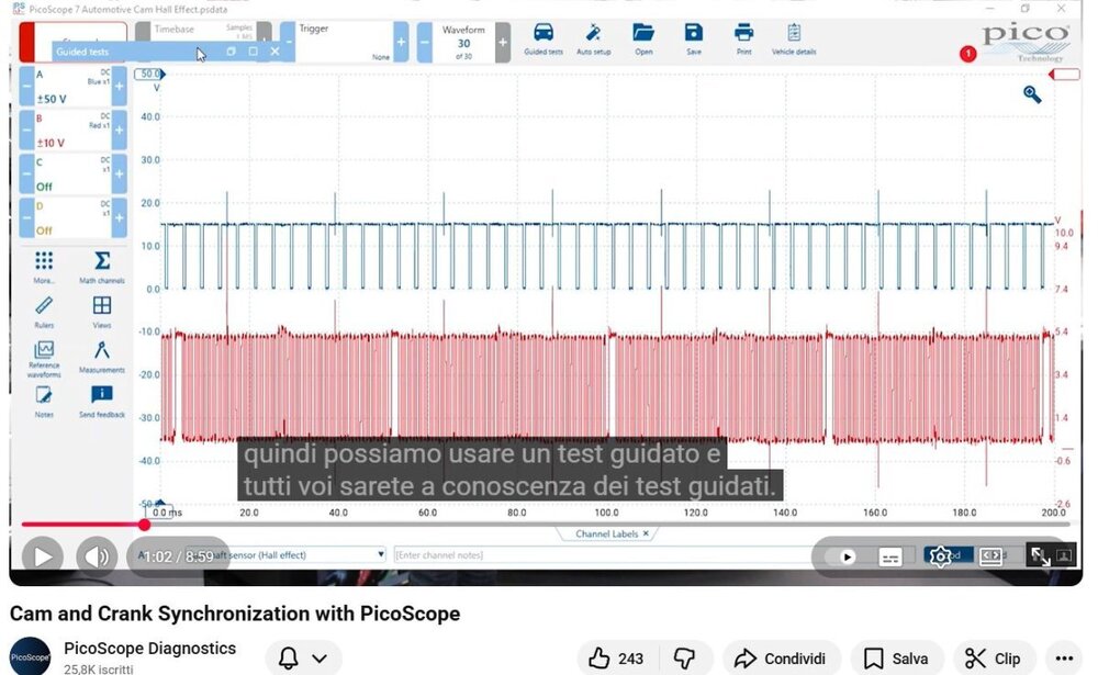

Effettivamente hai ragione Carlo quello è il comando in pwm dell'elettrovalvola, ho provato ad ingrandire ma non vedo il sensore di fase. A meno che non sia voluto, non ho mai verificato su benzina la correlazione tra attuatore e sensore albero a camme.

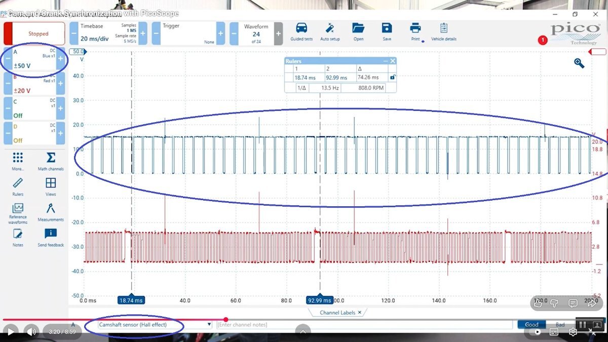

il problema è che il comando attuatore non ha un riferimento costante paragonabile al segnale di giri

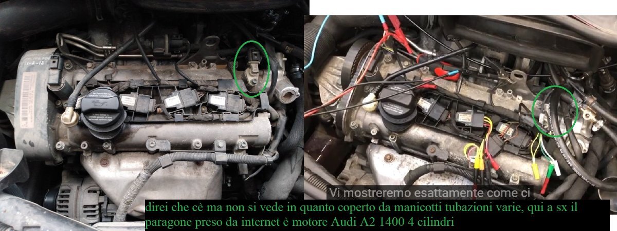

trovato direi, ho cercato internet immagini di motore Audi A2 mi viene fuori questo 1.4 4 cilindri che mi pare identico, il sensore è sul coperchio camme posteriore (aspirazione) nella img filmato rimane coperto da tubi e manicotti vari

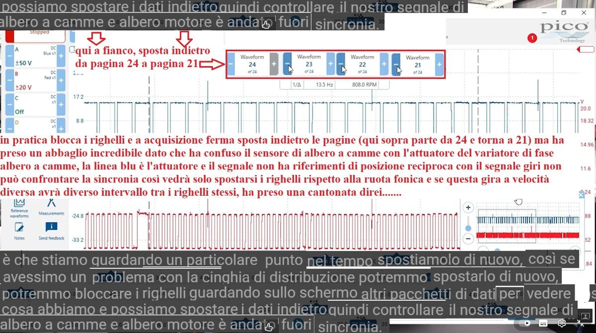

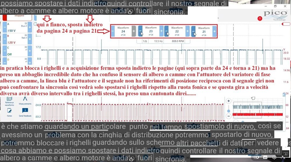

ho riguardato e in effetti questo mi sa che ha preso una cantonata terribile, qui sotto, descrive correttamente la tecnica di acquisire e poi fermare ma fa un paciugo totale in quanto dice di confrontare la sincronia ma siccome si è collegato all'attuatore del variatore di fase e non al sensore di fase quindi avendo un segnale di comando attuatore costante in pratica sempre uguale non può confrontare nessuna sincronia, poi blocca e sposta le pagine evocando labilità, corretto almeno in teoria ma di nuovo senza segnali reciproci di giri e fase non li può confrontare, vabbè.....pazienza.... direi che questo.... formatore.....lo possiamo mettere nei "preferiti" di internet assieme a Roberto ....ill Pisto(lo)ne.......😂🤓😆😆:fischio:🧐🤪😉:lol:🧐

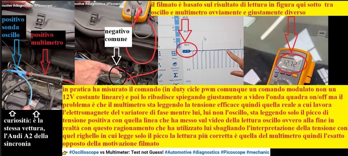

...... come noto you tube mentre si guarda un video nella colonna a destra dello schermo ne "suggerisce" altri correlabili (funzione carina in effetti personalmente la uso parecchio) in questo caso c'era un link a un altro filmato del soggetto (o meglio delle sue interpretazioni fantasiose di misure automotive con oscillo)..... ebbene..... mi sa tanto che ....🤓🤪🧐sarà meglio che non ne cerco altri😎:book:..... se non per farsi quattro risate😁😁😄.... ha una bella fantasia interpretativa direi.... curiosamente sta usando la stessa vettura e ancora più curiosamente mi sa che il risultato reale alla fine è l'esatto opposto della motivazione di base espressa con quel video (il valore reale è quello del multimetro in quanto quello letto dal ns eroe su oscillo è solo il picco di tensione di un comando modulato)
