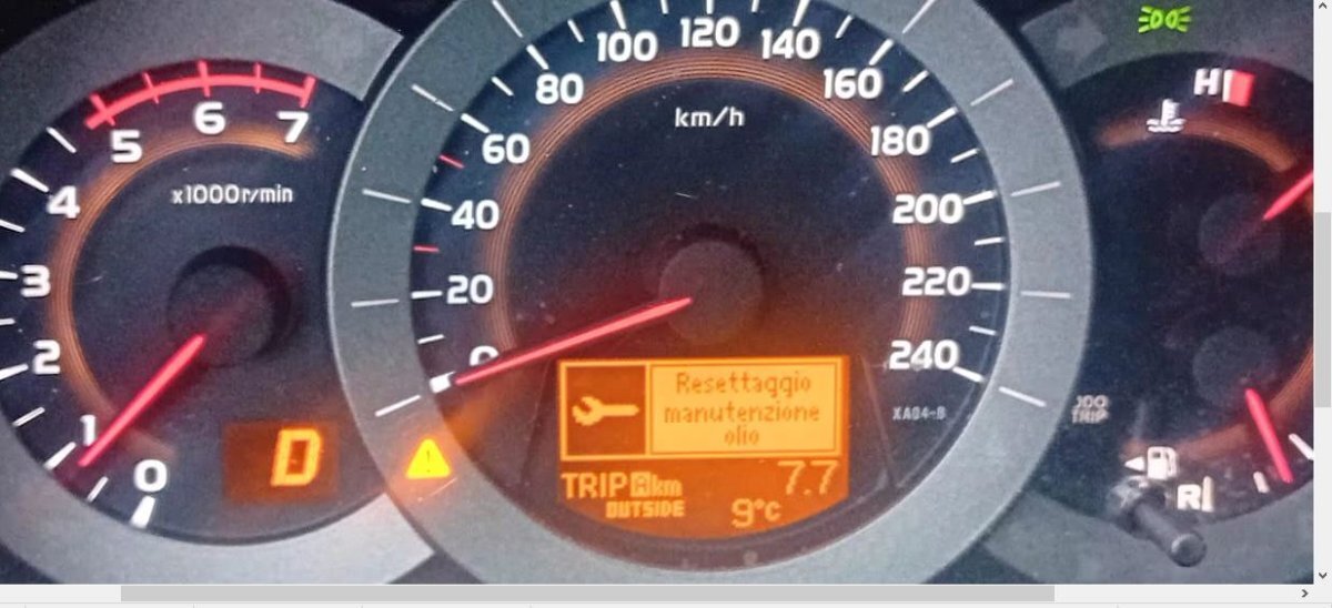

Saluti a tutti, per cortesia su questa Rav 4 con cambio automatico ad ogni avviamento si leggono sul display due messaggi
"A/T oil temp"
"Resettaggio manutenzione olio"
non appaiono errori correlabili o perlomeno la nostra diagnosi (kts) non li legge
ovviamente per il secondo messaggio abbiamo fatto manutenzione e resettato con la procedura toyota fatta centinaia di volte quindi partendo da "Trip A" quadro off schiaccio pulsante quadro on e resetta - in effetti appare il messaggio di conferma reset  ma poi puntualmente al key on successivo si ripresentano i due messaggi di cui sopra (qui sotto uno in img)
pensavo a resettaggio olio cambio automatico, vi risulta possibile?
sapete come si resetta nel caso? (con kts autel axone non ho trovato procedure da diagnosi, conoscendo toyota di sicuro cè quella manuale ma bisogna conoscerla
grazie in anticipo
