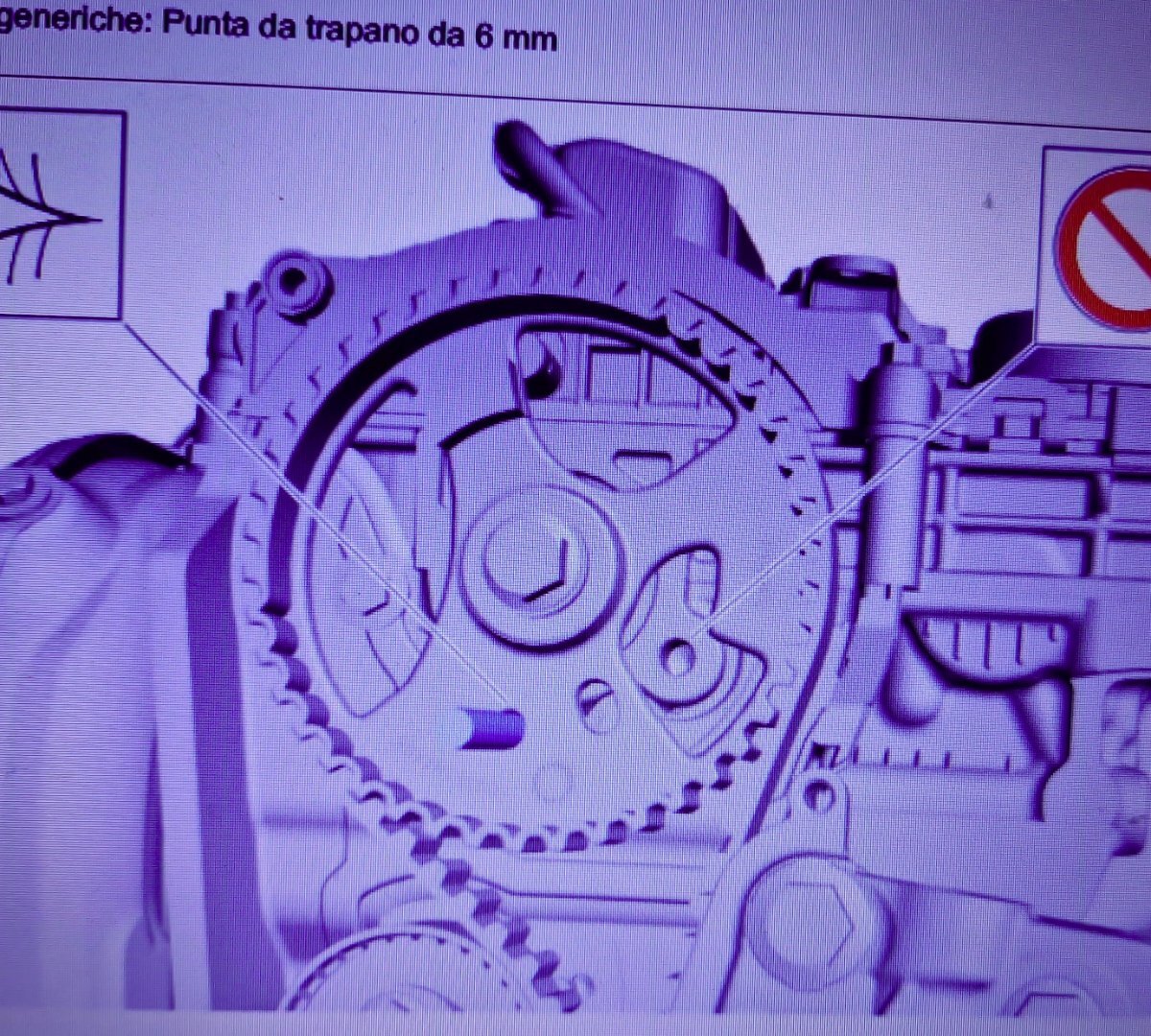

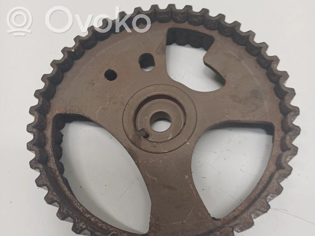

Ma per i riferimenti della messa in fase della pompa iniezione hai usato quelli usati per fare la cinta distribuzione ?
Devi usare il foro più piccolo della puleggia albero a cammes che ha il suo riferimento sulla testa e poi inserire la pompa a segno .
