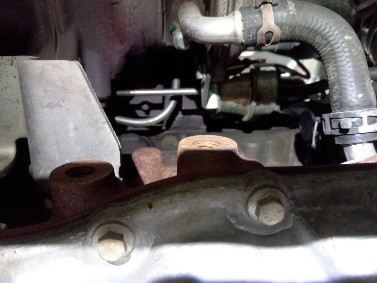

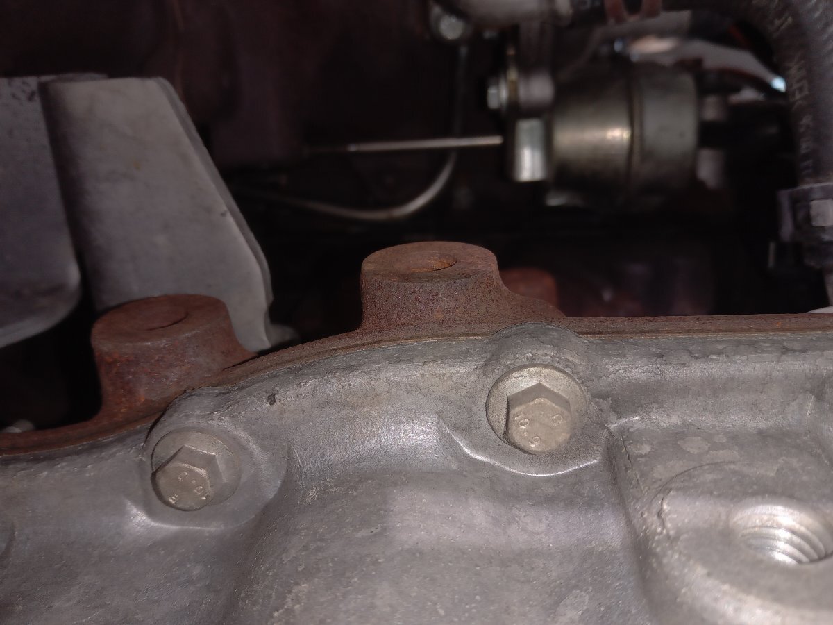

Buongiorno, ho questa Dacia Duster, con 180.00 chilometri , allego foto copia libretto e foto turbina con polmone overboost, la vettura ha un'ottima forza ai bassi regimi, dalla terza marcia a salire quarta e quinta sotto sforzo il motore dopo i 2.500 giri taglia potenza, la pressione collettore aspirazione rimane a 2100/2.200 mb circa,  la pressione rail, non sale oltre 950
