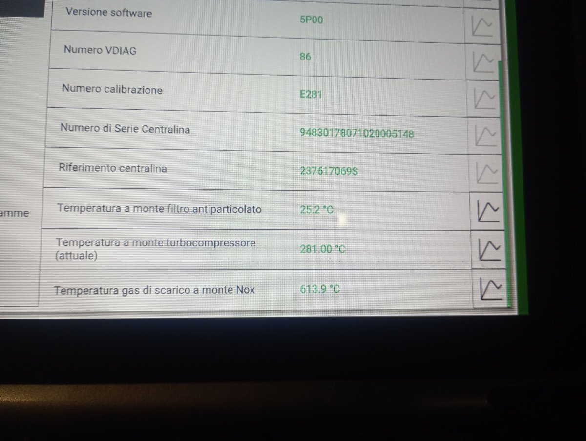

- centralina motore nessun DTC

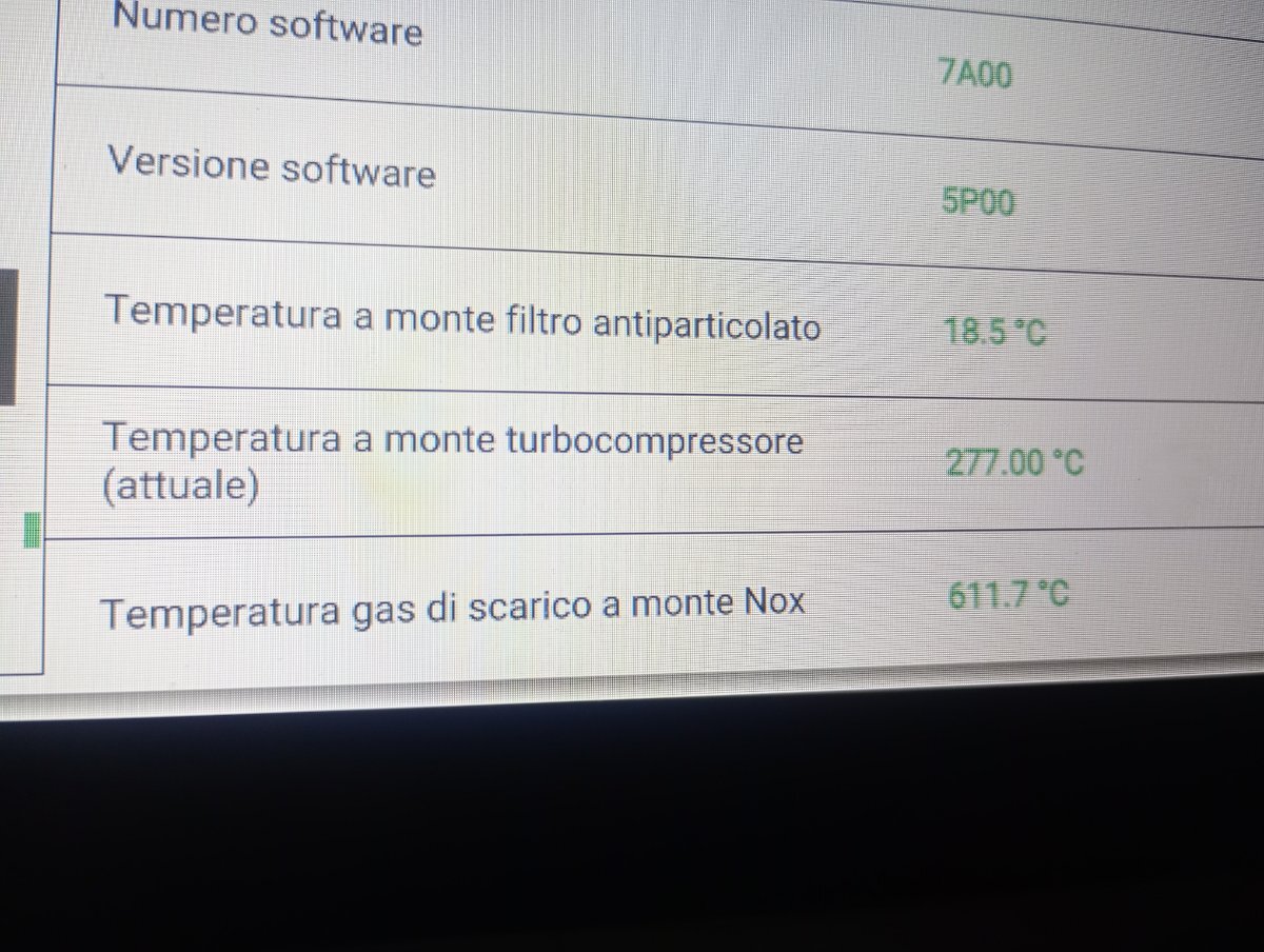

- parametri temperatura sonde scarico alle stelle nonostante il mezzo fermo dalla sera prima, allego foto.
- provato a sostituire sonde ( 4 sonde collegate ad un unico cablaggio ) temperature sempre alte .
- prova assorbimenti : dopo 20 minuti pinza amperometrica da 0.01-0.02 ah
-pressione differenziale fap al minimo  8/10 millibar
- fatto aggiornamento softweare con passThru ( descrizione Fiat " aggiornamento sistema anti inquinamento " )
- temperature ancora alte dopo l'aggiornamento
