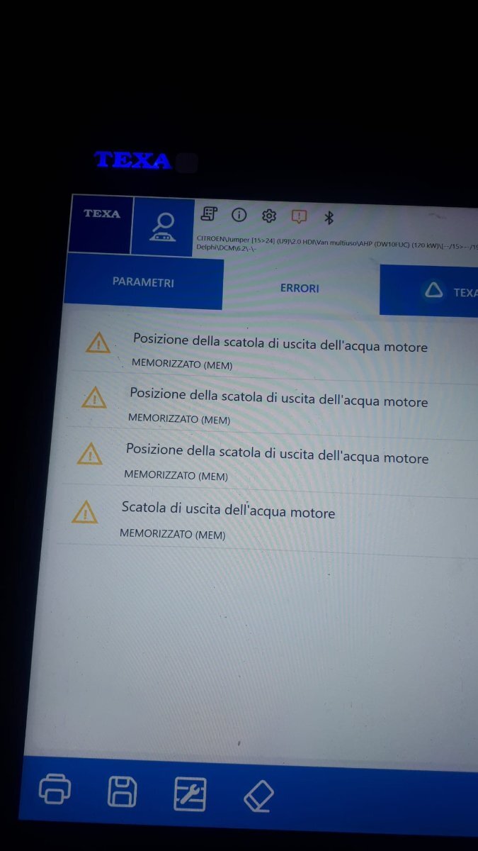

Buonasera su un Citroen Jumper 2.0HDI, tipo motore: AH03 abbiamo installato un motore rigenerato con gli accessori vecchi: ora ci st capitando che la temperatura acqua sale repentinamente fino alla zona rossa, il motore và in recovery ....spegniamo il motore, riaccendiamo ed tutto ok (non abbiamo acqua in ebollizzione, nè,perdite, nè altro).
In diagnosi abbiamo gli errori in allegato; puo' essere la scatola del termostato??

ciao due cose:
1) hai aperto nella sezione sbagliata questo è un topic da inserire in meccatronica qui siamo in tutto su autodiagnostic
2) quindi non hai realmente sovratemperatura? un falso allarme? o hai aria nel circuito? (non direi assolutamente la classica girante pompa venata e quindi con albero che gira a vuoto caratteristica appunto di questi modelli dato che hai messo su motore rigenerato)
quando possibile posta i dtc le descrizioni da sole non dicono più di tanto anche se nel caso sia la posizione dei motori elettrici gruppo termostato che il sensore di temperatura sono inglobati nel gruppo termostato appunto da qui ovviamente la logica del caso
