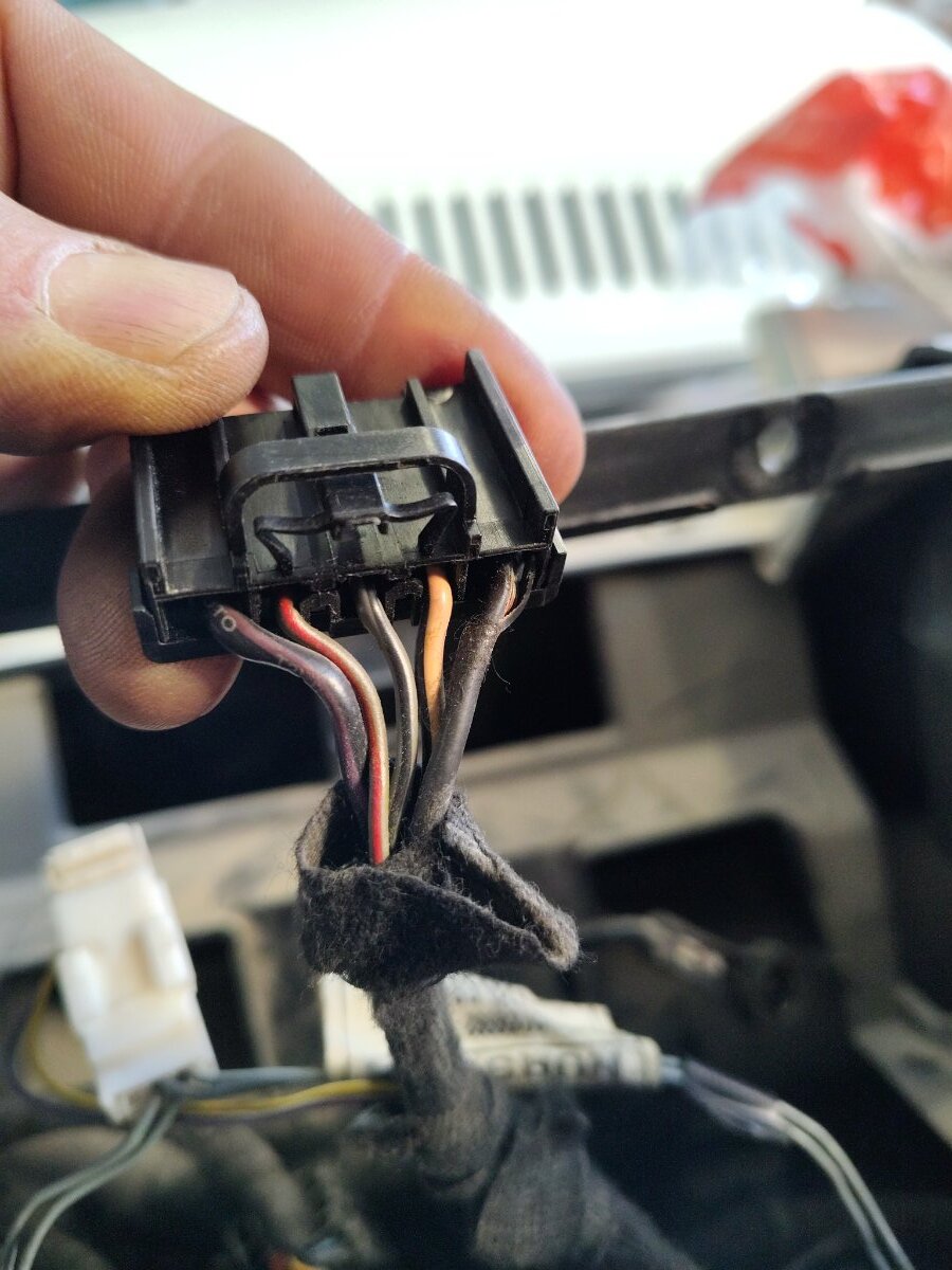

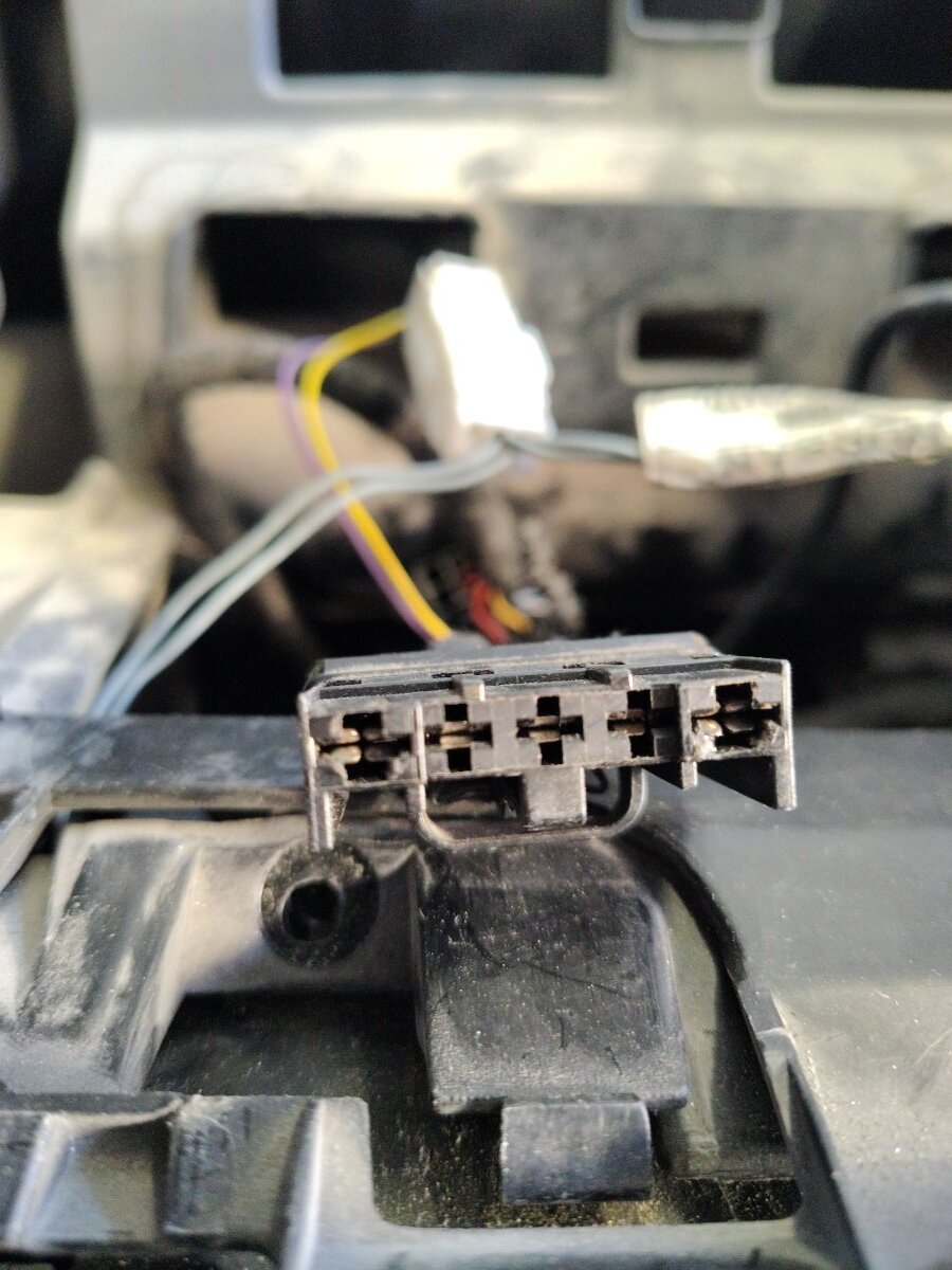

Mi chiedevo se qualcuno di voi ha l'impianto elettrico del furgone in questione (dovrebbe andar bene anche quello del ducato 250)..non va il ventilatore interno e non ho nessuna tensione sul morsetto del selettore di velocità..i fusibili sono tutti ok.. come si vede dalle foto un filo è scaldato ma ho cmq la continuità (il filo in questione arriva alla resistenza).. vorrei capire il 12 v dove dovrebbe arrivare
Ps: ovviamente il ventilatore non va con nessuna velocità
Grazie in anticipo a chi può darmi una mano
