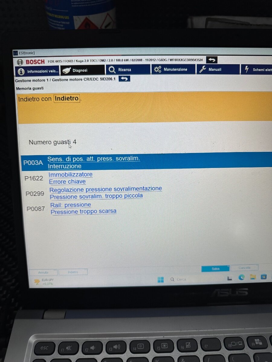

Buona sera, sto impazzendo con questa Ford Kuga che si è spenta in marcia e non é più partita. Ho sostituito la pompa carburante nel gasolio visto che dava scarsa pressione rail, provato a smontare la valvola egr per vedere se rimaneva bloccata, e ho controllato il filtro gasolio. La macchina con l’etere rimane in moto fino a quando non smetto di spruzzare ma fa un enorme fumo bianco. Avete qualche consiglio da darmi? Ho provato anche entrambe le chiavi della macchina perché mi segnala anche un errore sull’immobilizzatore, la spia Led rossa sul quadro si spegne quindi la chiave la riconosce.la cosa strana è che cancello i codici difetto in memoria provo a rimettere in moto e mi ricompaiono di nuovo tutto e quattro.
