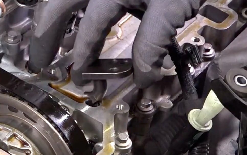

Altra cosa, nella versione turbo c'è un attrezzo da montare su uno dei due alberi a camme, questo:
ciò che non capisco, perché devo montarlo se poi lato opposto del variatore inserisco già anche un'altra staffa di bloccaggio al posto della pompa del vuoto?
