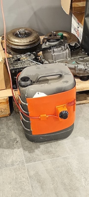

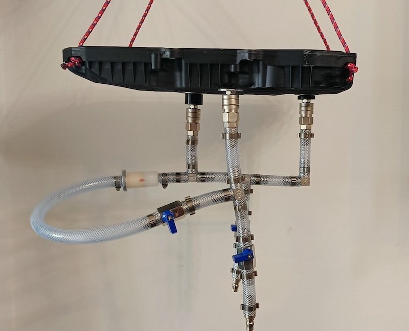

Con questo scenario nasce la nostra attrezzatura innovativa e brevettata, progettata per:
  • facilitare e velocizzare la sostituzione dell’olio nei cambi automatici,
  • ridurre rischi e tempi di intervento,
  • garantire maggiore sicurezza operativa.

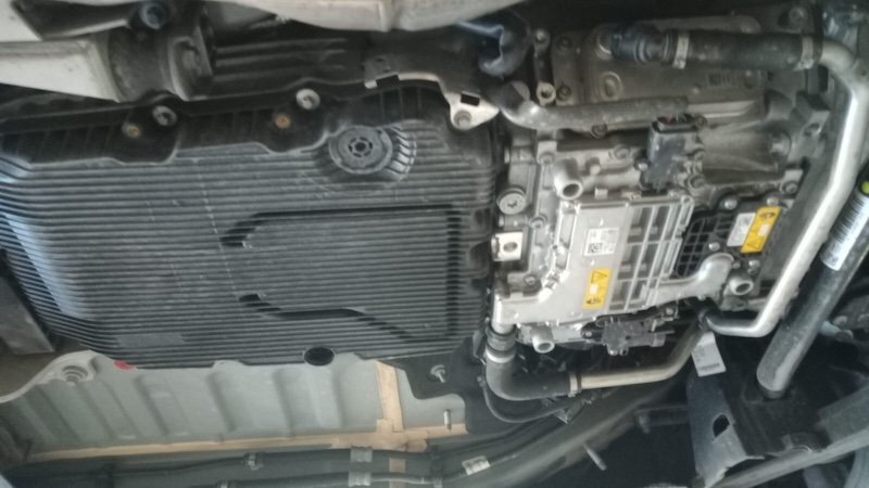

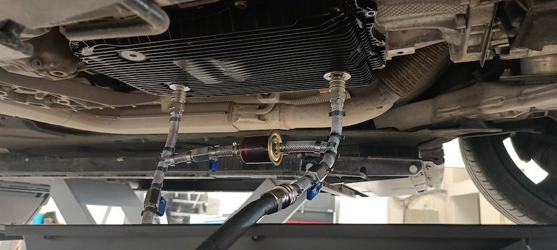

ZF 8HP – Prestazioni elevate, manutenzione essenziale
I cambi ZF 8HP, diffusi su BMW, Alfa Romeo, Jeep, Land Rover, Audi, Maserati e altri marchi premium, sono apprezzati per fluidità e rapidità di cambiata.
La loro efficienza dipende però dalla condizione dell’olio ATF: una sostituzione periodica è indispensabile per evitare slittamenti, rumori o danni meccanici.

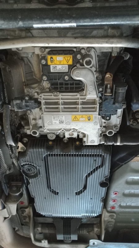

Mercedes 7G-Tronic / 9 marce vers. 725.1 Hybrid
Questi cambi non presentano tubazioni esterne: lo scambiatore è integrato nel blocco cambio.
L’unico modo tradizionale per un flussaggio completo è:
  • agire tramite la coppa, oppure
  • svuotare e riempire più volte manualmente.

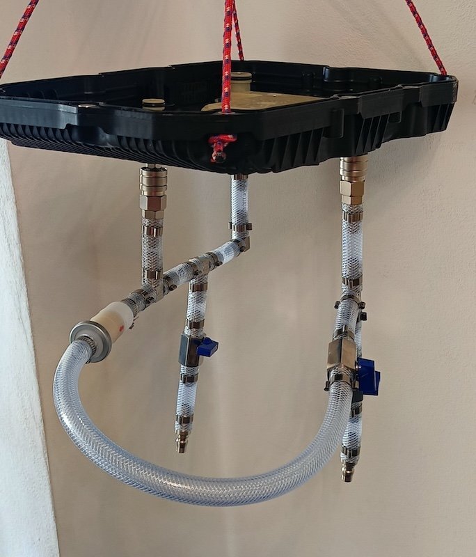

Con la nuova attrezzatura, invece:

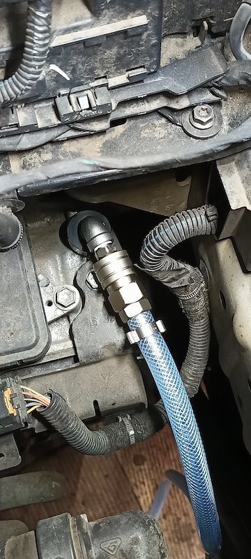

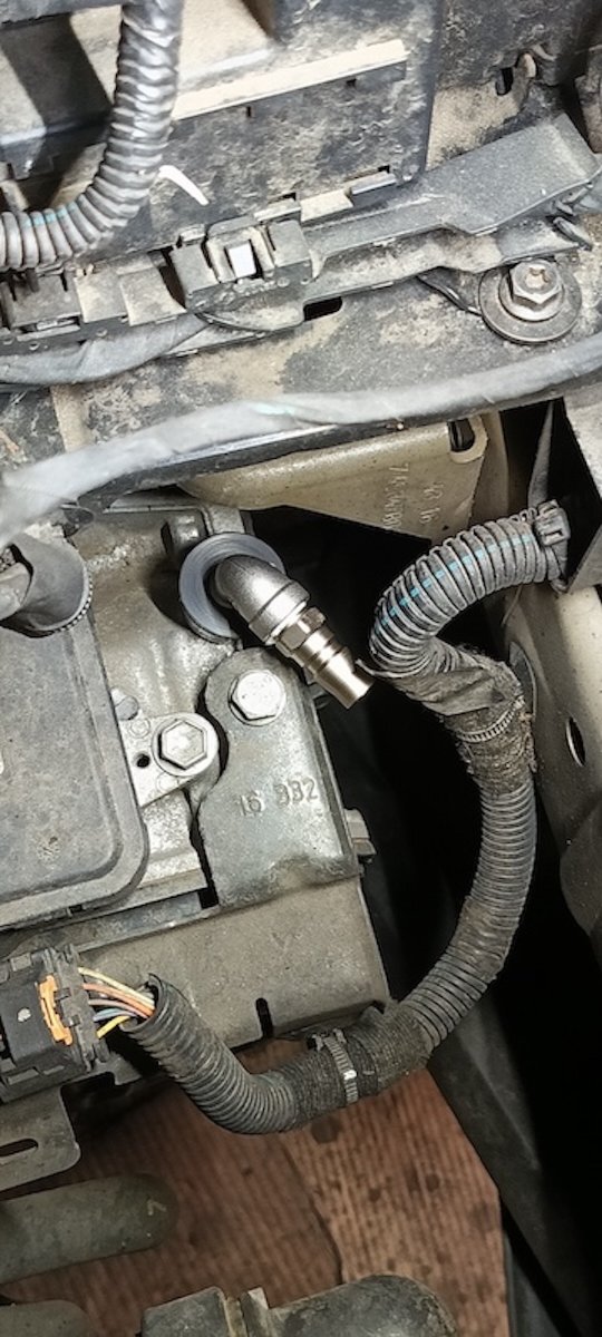

  • l’olio si sostituisce senza scollegare la parte idraulica,
  • si utilizzano coppe modificate e accessori dedicati,
  • è possibile aprire valvole termostatiche (es. BMW, Alfa Romeo) semplificando la procedura.
Esempio pratico:
  • Alfa Romeo Stelvio/Giulia Q4 → intervento rapido, senza smontaggio paraurti e senza raccordi speciali.
  • BMW Xdrive → non serve smontare l’albero di trasmissione, grazie a un collegamento diretto al cambio che esclude il circuito del radiatore.

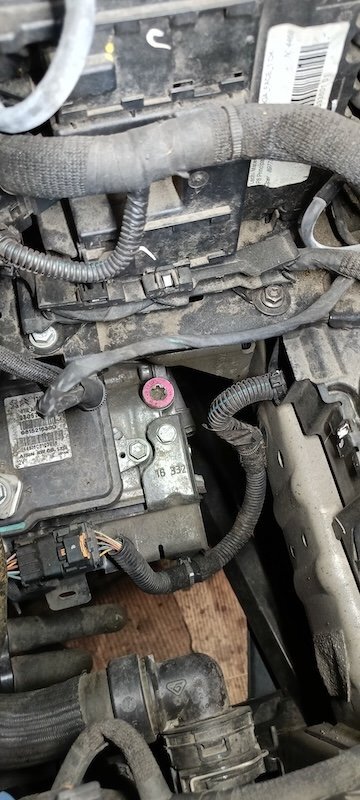

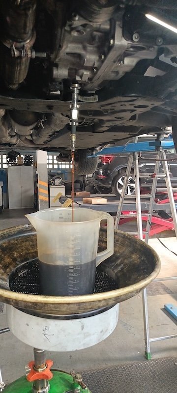

AISIN – Diffusione ampia, manutenzione semplificata
I cambi AISIN, molto diffusi (Toyota, Volvo, Mazda, Peugeot, Citroën, Opel, Suzuki), sono spesso privi di coppa e la sostituzione dell’olio può risultare complessa.
Il nostro sistema accessorio sfrutta i tappi di carico e scarico, sempre identici:
  • consente di sostituire fino al 94–96% dell’olio,
  • utilizza un processo di diluizione e mescolamento controllato,
  • evita piastre o adattatori per lo scambiatore,
  • rende l’intervento rapido, pulito e sicuro.
Vantaggi concreti per l’officina
  • Nessuno scollegamento della parte idraulica (niente viti consumate o danneggiate)
  • Nessun raccordo speciale: 1 accessorio per ZF8HP, 1 per AISIN
  • Nessuno smontaggio di paraurti o radiatori
  • Percentuale di sostituzione olio molto elevata
  • Tempi di intervento notevolmente ridotti
  • Maggiore sicurezza e professionalità nell’intervento
