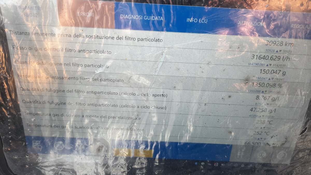

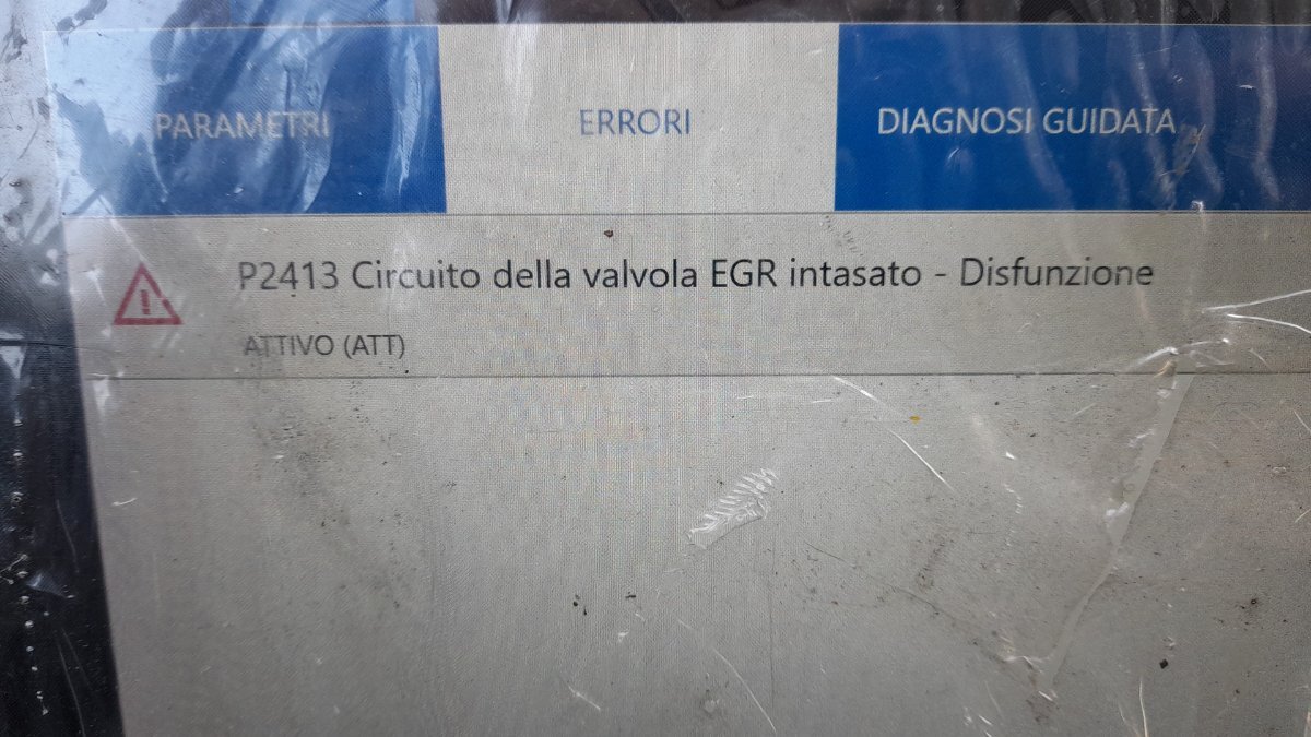

Abbiamo questa 3008 1.5 hdi, 140.000 km, che presenta il dtc in oggetto. Come lo resetto e riavvio motore, riappare in diagnosi presente.
Su strada va bene.
Il dpf sembra carico.
Dopo averla provata si è aggiunto anche il p20ee sistema denox.
Allego foto.
Volevo capire se basta sostituire egr e il suo scambiatore calore o si deve vedere altro.
