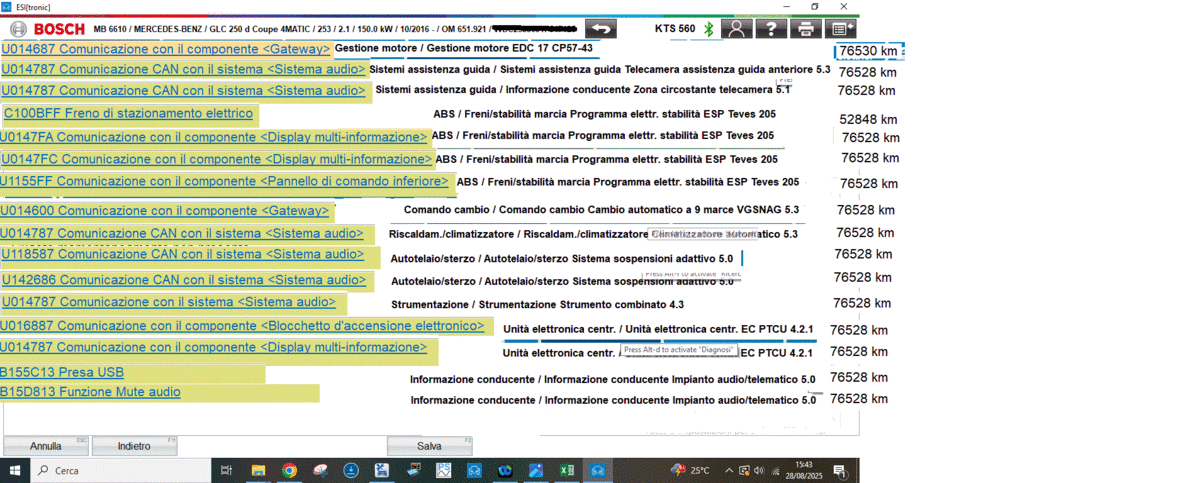

[Mercedes Glc 06/2019 2100cc 651.921 150Kw Diesel] U0146 U0147 U0168 U1155 U1185 U1426 U1478 U1688 B155C B15D8 C100B
Saluti a tutti, premettendo che per il momento siamo d'accordo per solo una prima fase logica di verifica basilare (masse soprattutto) a cui seguirà eventualmente una verifica di presenza eventuali agg sw, per caso qualcuno è a conoscenza di altri casi criticità come quella in questione? (preciso che con una caterba del genere di errori con la "U" delle criticità di comunicazione quindi criticità reti digitali can lin etc etc con una montagna di dtc come in immagine qui sotto decisamente si spera di non incappare spesso in questioni del genere) più semplice chiedere citando il sintomo descritto dal cliente (la sua segnalazione di anomalia) questo sintomo è facilmente percepibile in quanto una disfunzione della retrocamera che a detta del cliente si aziona in maniera immotivata spostando la leva ma senza inserire la retromarcia
grazie terrò informati anche se non la vedrò a breve penso non prima di 10 15 gg
