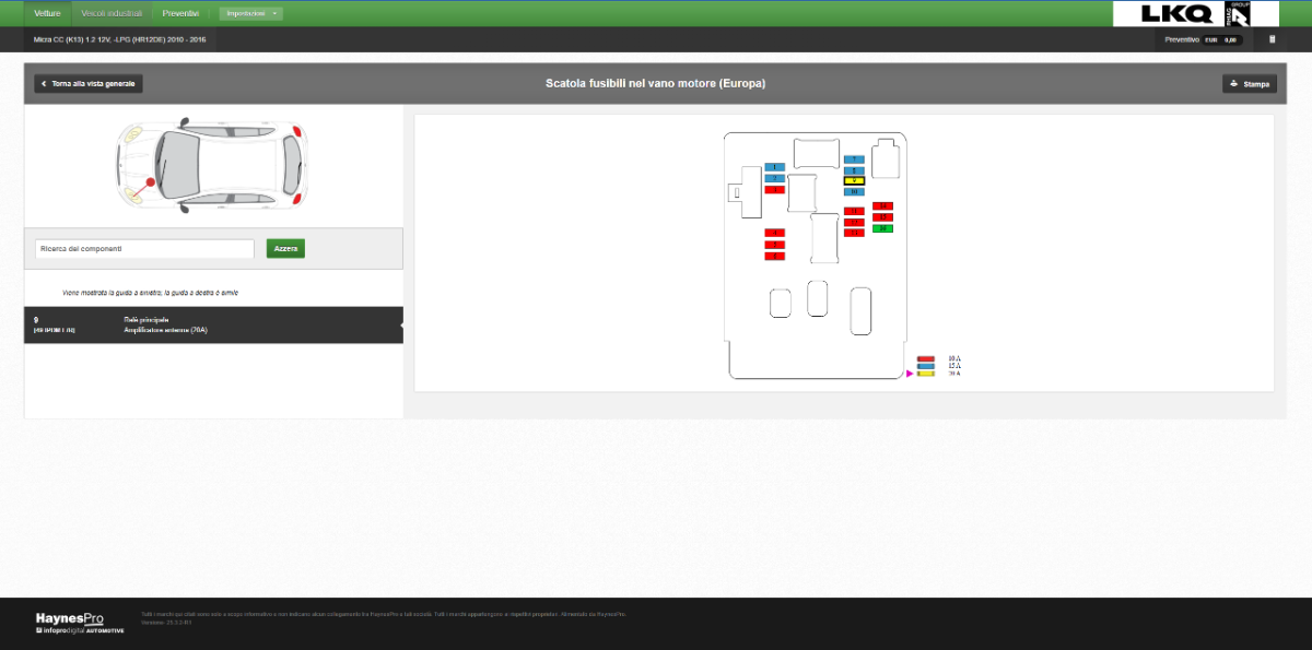

Abbiamo in officina una nissan k13 che all'improvviso non è piu partita.dai vari test effettuati salta sempre il fusibile da 20ah che sul ipdm ciama ECCS guardando su riagh come da foto allegata ci dice Relè principale/Amplificatore antenna (20A).
Abbiamo visto anche che tra gli smart case quando salta quel fusibile potrebbe essere in corto una bobina ma staccandole tutte e 3 il problema non cambia.
Naturalmente saltando quel suibile la centralina motore non è diagnosticabile perchè non c'è nessuna comunicazione.
Avete avuto dei casi simili?Abbiamo controllato anche buona parte del cablaggio motore ma non sembra esserci nessuno sfregamento o "bruciatura"
