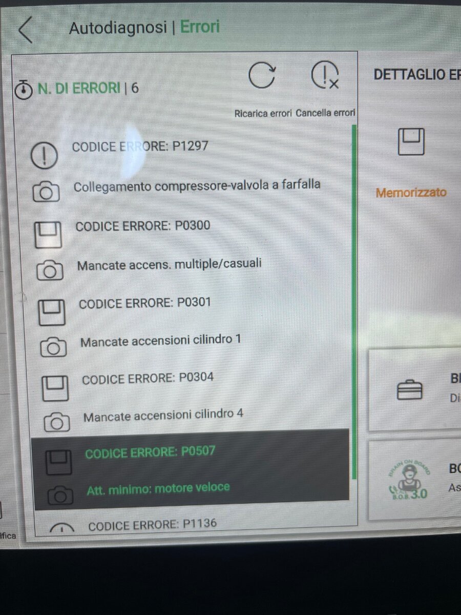

persisto con problema inerente aspirazione.
ho in officina un’audi A4 1.8t 20v, cod motore bfb.
dopo problemi al minimo ho cambiato diverse componenti relative al recupero vapori olio/gas incombusti, dato anche mancanza di depressione (tappo olio traballante)
quali diverter valve
tubo crepato dal supporto filtro olio, pcv valve e guarnizione coperchio punterie + pulizia.
ad ora il vuoto è ottimo e non ho mancate accensioni al minimo, ma l’auto a caldo inizia a fare un sibilo assordante e la depressione è allucinante, Tanto non riuscire a togliere il tappo olio.
con la vecchia pcv invece non fa il sibilo e la depressione è ok, ma al minimo il motore perde accensioni casuali.
È mai capitato a qualcuno, potrebbe essere la pcv nuova difettosa?
